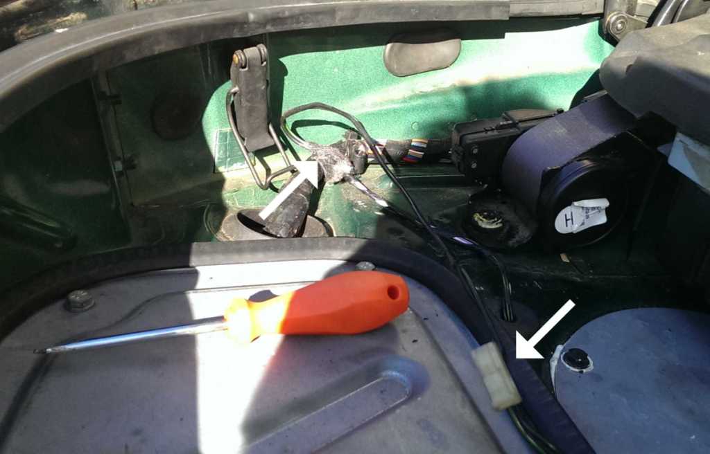

Eine weitere Frage habe ich zum Kabelbaum hinten links neben der Motorabdeckung. Dort habe ich ein blindes Kabel entdeckt welches ich nicht zuordnen konnte (siehe Bild) Weis jemand wohin das gesteckt werden möchte?^^

Das Kabel will wahrscheinlich zur Heckscheibenheizung deines Hardtops :)

das Kabel passt auch an die Heckscheibenheizung des Verdeckglases.
