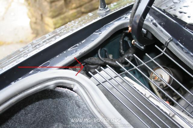

Drück mal auf den Trägheitsschalter, das ist das kleine schwarze Kästchen links neben dem Steuergerät im Motorraum, mit dem Gummitaster:
inertia.jpg [ 52.14 KiB | 7894-mal betrachtet ]
