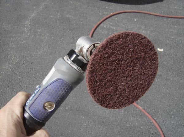

Genau! Ich hab bei mir die verstärkte eingebaut, geht ganz easy. Die Buchsen habe ich mit Scotch-Brite gereinigt und die MLS drauf und gut wars. Keine Probleme seit 5500 Km.

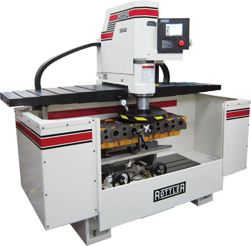

badboystoy hat geschrieben:
Fakt ist aber dass er beim planen erst längsseitig abgenommen hat u. zum Schluss in der Mitte (Aussage vom Motorenbauer nur minimal). Wie soll ich das Einstufen?
Motorenbauer hin, Motorenbauer her ... das klingt für'n ehemaligen Mechaniker (Feinmechaniker!) aber schon irgendwie ... Speziell?
Humm .... die Schleifmaschine die sowas kann dürfte sehr interessant aussehen.
Aber ich kann mir aber eigentlich schon vorstellen wie die aussieht die sowas kann.
Dateikommentar: etwa so?
grinder.JPG [ 40.42 KiB | 7203-mal betrachtet ]
Dateikommentar: der würde ich was zutrauen, aber die tut sowas eher nicht.
grinder1.jpg [ 80.49 KiB | 7203-mal betrachtet ]
