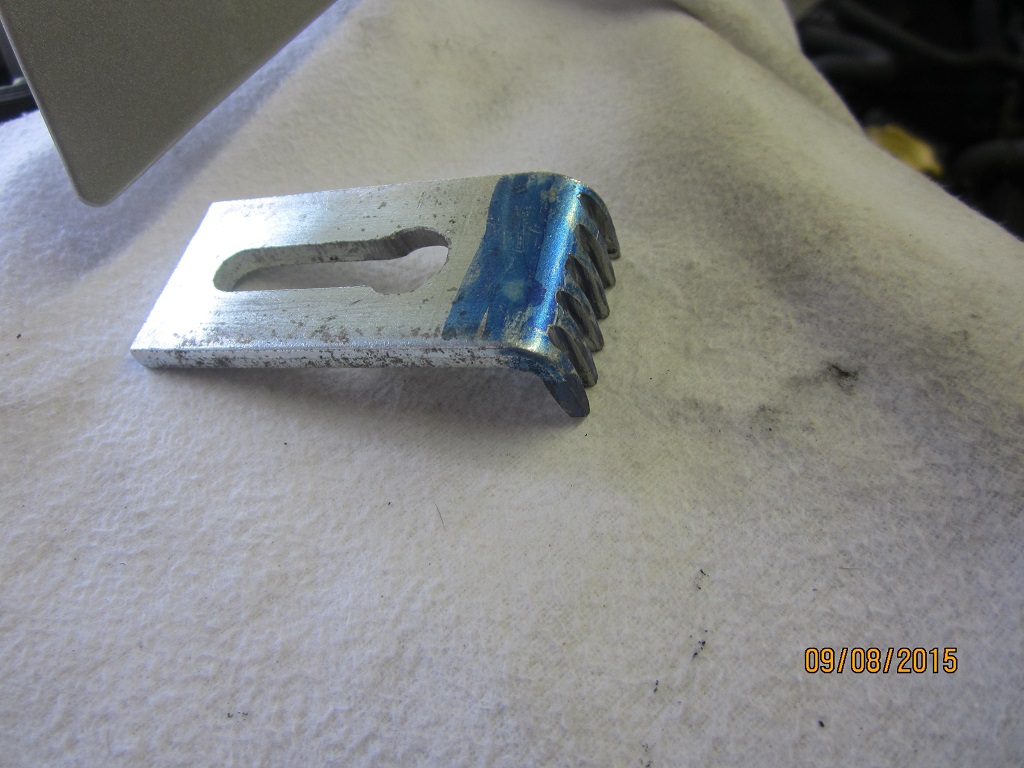

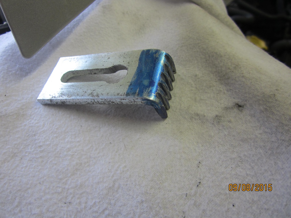

"Kurbelwelle blockieren muß sein / muß nicht sein bei der Kopdichtungsreparatur"
beim hin-und herlesen wurde ich so unsicher, daß ich mir ein Spezial"werkzeug" gebastelt habe. zum Lösen/Festziehen werd´ich wohl noch Frau auf die Bremse stellen, fürs sonstige bauen sollte der Verdrehschutz wohl reichen.
Was denkt der routinierte F-Schrauber dazu?
Gruß Linus

Routiniert bin ich nur bedingt, sieht aber erstmal gut aus und ist sehr hilfreich, wenns das Anzugsmoment aushält.
Der Trick mit in die Eisen gehen hat bei mir z.B. nicht gefruchtet.
Letztlich hat dann ein zweiter Mann ( Cadde ) mit Schraubenziehr die Rolle Deines Tools übernommen.
Beim Festziehen ist es aber schwiering , den anzusetzen.
Uli

Kannste das Werkzeug auch bei eingebautem Motor und Getriebe verwenden?
Das Original kostet ca. 24 Euro, wird nach Ausbau des Startermotors mit denselben Schrauben fixiert und funzt prächtig.
Trotzdem geile Erfindung. :D :D

Motor & Getriebe sind drin, das Winkeleisen (4mm stark)) ist an der Ausfuppseite an einem Hitzeschutzblechhalteloch verschraubt.
(Zahnkranz per Papierabrieb abgenommen, Schablone ausgeschnitten u. auf abgesägten Grabeinfassungswinkel :angel: angezeichnet, dann Flex, Feile, Fleifpapier).
Mal gucken, ob´s was taugt; Bericht folgt.
Gruß Linus

funktioniert.

Klasse! :up:
Dann bitte a) eine Zeichnung (PDF in 1:1) und b) eine kurze Beschreibung der Anbringung (was muss ggf. abgebaut werden) hier posten. :mrgreen:
Könnte vor allem für Steppy-Besitzer interessant sein, da das Sperrwerkzeug dort nicht passt.

3mm Stahlblech und paar Zacken reichen auch. ... Rein nach der Physik reicht auch ein Zahn, denn mehr tragen beim Zahnrad auch nicht. Auch hier bringt es die Länge nicht ;)
Ansonsten, wird schon halten denn da ist doch ein Hebel (0,15m ?) im Zahnkranzhalbmesser dran, der dem Drehmoment des Schlagschraubers an der Kurbelwellenschraube entgegen wirkt.

Der Winkel ist ca 72/72 x 35 x 5 mm; eine Seite auf 20 mm abgesägt.
Die Pappschablone zuerst auf Innenmaß Getriebeglocke geschnitten, dann darauf Abrieb vom Zahnkranz & hübsch abschneiden.
Das dann auf Stirnseite des abgesägten Endes anzeichnen und das Zahnprofil rausflexen u.-feilen.
das Loch hab´ich mit Stichsäge und Rundfeile zurechtgefieselt.
