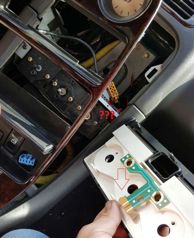

Hey,
ich quäle mich mit der Instandsetzung der Klimabedienteilbeleuchtung...
Nachdem ich die Glühbirnen erfolglos getauscht habe denk ich es könnte ein Kontaktproblem sein.
Jetzt hab ich bei der gestrigen Suche aber gar keinen Bereich gefunden in dem Kontakt bestehen kann :lol:
Schaut mal auf dem Bild, rechts in der Hand habe ich ja das Bedienteil mit Glühbirnen, links verbaut seht ihr ja den Bereich auf den es drauf kommt, was am Ende mit 2 Schrauben und den 3 Drehknöpfen gesichert ist.
Die Frage ist wo holen sich die auf dem Teil rechts zu sehenden 2 Leiterbahnen denn den Strom her? Auf dem Klimateil links gibts nix vergleichbares wo die aufliegen könnten....
dank für die Hilfe
Sebastian

medaber hat geschrieben:
Schaut mal auf dem Bild ...
Auf welchem Bild?

tja eigentlich sollte da wohl ein Kabel dran gehören....
denn so eine große Funkenflugstrecke wird schwer funktionieren....

Wenn ich mich richtig erinnere, wird auf die Platine (die bei meinem TF gebrochen war) ein Stecker mit zwei Kabeln gesteckt. Vielleicht solltest Du den mal suchen …

hat zufällig jemand ein Foto?

Ja, sehr geil. Ein loser Stecker lag unweit des Bedienteils. Nach 3 Monaten warten auf Teile, Glühbirnentausch und Suche nach einem möglichen Elektrik/Sicherungsproblem hat der Chefelektriker nun also mal probiert den Stecker an zu stecken :lol: :angel:
Mein Innenraumbeleuchtungssanierungsprojekt ist damit abgeschlossen. Defekt war außerdem noch die Beleuchtungen eines Fensterhebers und der Heckscheibenheizung.
