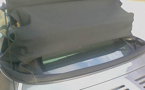

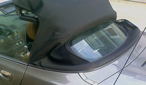

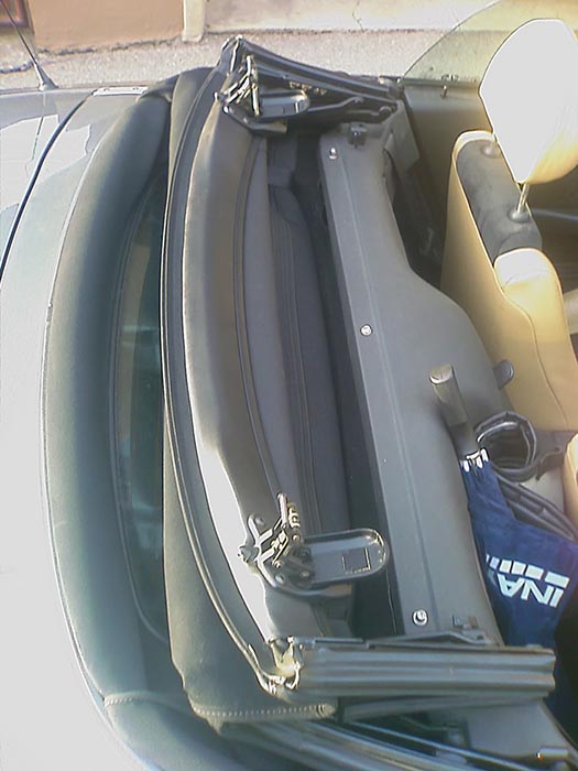

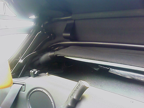

Spass beiseite, ich füge mal ein paar Bilder ein, damit ist es am besten ersichtlich.
Dateikommentar: nochmals beim Zusammenfalten
IMAGE_146 klein.jpg [ 34.56 KiB | 12275-mal betrachtet ]
Dateikommentar: von innen
IMAGE_144 klein.jpg [ 109.75 KiB | 12275-mal betrachtet ]
Dateikommentar: gefaltet
IMAGE_158_klein.jpg [ 71.35 KiB | 12275-mal betrachtet ]
Dateikommentar: Beim Zusammenfalten
IMAGE_142 klein.jpg [ 41.74 KiB | 12275-mal betrachtet ]
