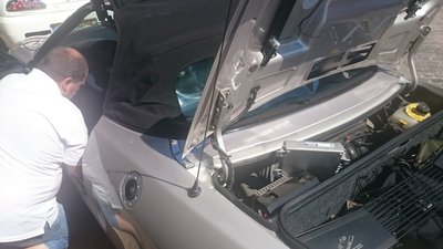

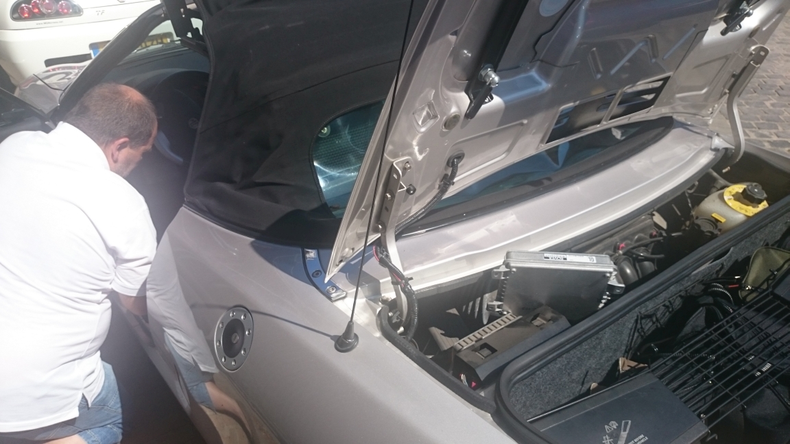

Dies hier ist eins von der Aktion .. in Ardooie, Belgien, zwischen Mittagessen und Abfahrt bei 30° im Schatten :)
Dateikommentar: ECU MEMS1.9 anlernen
mgf-mykel.jpg [ 448.6 KiB | 2779-mal betrachtet ]
