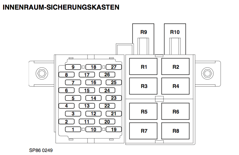

In der leisen Garage fiel mir auf, dass im Auto im Fussraum das ganz obere linke Relais am klicken ist.
Ist das normal ? Kann das etwas mit meinem Fehler zu tun haben ?

Ich denke du meinst R1 in dem Schaubild hier:
Dateikommentar: Sicherungskasten Pektron
Bildschirmfoto 2015-08-09 um 08.46.18.png [ 59.29 KiB | 12340-mal betrachtet ]
Und nun mal ganz genau schauen: Klickt das dauernd oder nur beim Betätigen von irgendwas? Bei Zündung ein oder aus? hört das Klacken ca. 30 Sekunden nach Ausschalten der Zündung auf? Auf jedem Fall sind wir da schon mal einer Geschichte auf der Spur, denn das ist das Relais für den rechten Fensterheber (der linke läuft über die BCU). Geschaltet wird aber auch dieses Relais über die BCU, die ganz einfach dafür sorgt, dass nach Zündung aus noch für ca. 30 Sekunden (oder bis zum Öffnen einer Tür) Saft auf dem Schalter bleibt. Wenn das Relais also einfach so am klacken ist, dann stimmt etwas mit deiner BCU nicht.

Das obere Relais klickt in einem Regelmäßigen Tackt ohne Fremdeinwirkung, auch nach Stunden ohne Berührung des Autos.
Zwischenzeitig habe ich die Batterie abgeklemmt um das Lehrziehen zu vermeiden, sobald ich aber die Batterie wieder anklemme geht das klicken weiter.
Auch das entfernen und wieder einsetzen des Relais hatte keine Wirkung. Ein paar Sekunden nach dem wiedereinstecken geht das klicken wieder los.
Beim Umdrehen des Zündschlüssels höre ich das altbekannte Surren und Klackern aus dem Motorraum nur der gewünschte Start beim weiterdrehen erfolgt nicht.
Kann es denn sein, dass die Komplette Platine oder eine der Leiterbahnen der BCU etwas abbekommen hat ?
