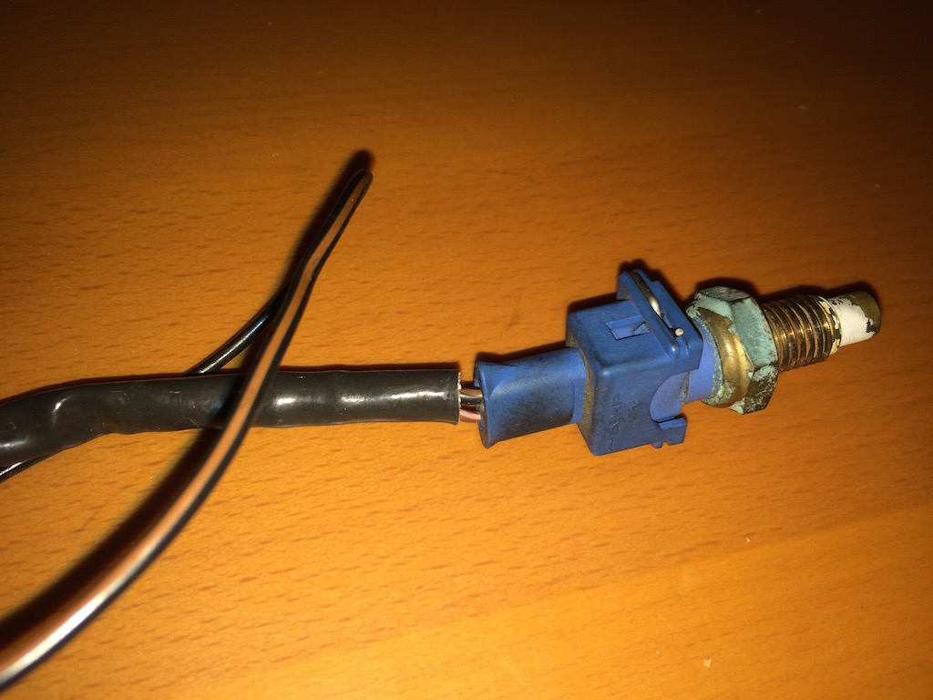

So, nachgesehen. Ist nicht ganz der richtige (hat zwei Kabel dran) aber probiert und passt. Musst halt an das richtige Kabel anfriemeln.
PN mit Adresse wäre gut.

Und für Dieter, unseren Zahlenfuchs:
AMP, Nummer ist 347882.
Do 6. Aug 2015, 22:07
Beiträge: 5193
Beitrag Re: Stecker Kühltemperatursensor
Ja so lieben wir das :) Nennt sich Teamarbeit ...
part number: 347882-1
Manufacturer name: AMP (NOW TE CONNECTIVITY)
Description: HOUSING 2 WAY NATURAL
Das sind die alten AMP Nummer, Tyco hat den AMP mal in den Anfang 2000ern geschluckt.
Die letze Nummer gibt die Farbe des Steckers an.
347882-4 wäre der blaue, -5 der schwarze.
Hab mal meinen Einkaufsnachfolger inna4mawoischmawar angemailt, ob er mal mit dem TE Vertreter die Nummer klären kann. Ggf. gibts da neue Nummern.
Ansonsten auch mal bei LandRover gucken, oder beim Jaguar war der Stecker bei den Seitenblinkern üblich.
PS. da fällt mir ein, ich hab doch noch'n 96er mpi Kabelbaum auf'm Dachboden liegen ;)
PPS nächsten Winter da mal Nummern ablesen :)
