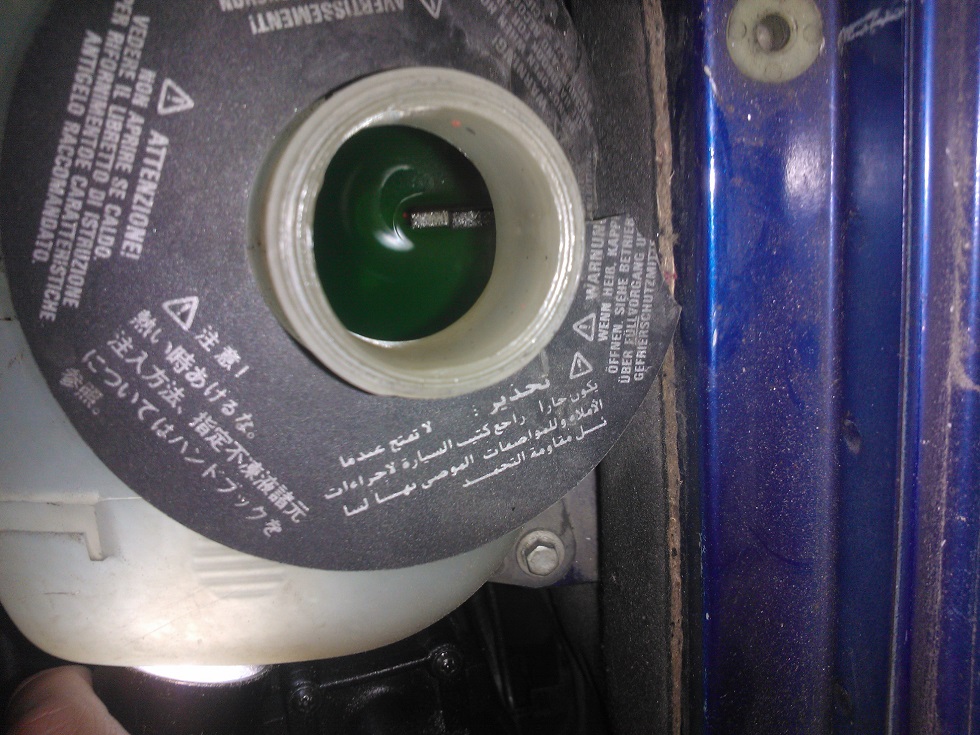

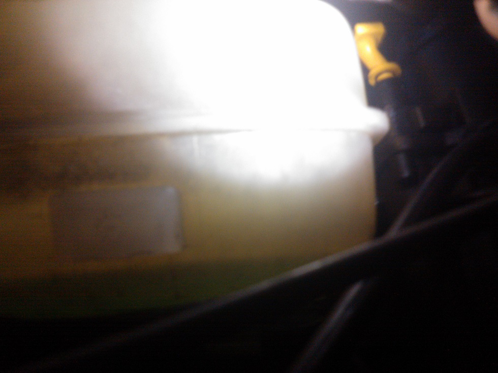

Ich habe gestern festgestellt das der Kühlmittelstand sehr niedrig ist. Bild 1 und 2.
Mir ist selbstverständlich bewusst, dass ich nachfüllen muss. Die Frage ist, ob der Stand jetzt so niedrig ist, das das System bereits Luft gezogen hat bzw. quasi die gesammte Flüssigkeit schon weg ist.
Bisher gab es keine Überhitzungen oder Warnanzeigen. Der Motor klackert nur etwas. Da ich keine Kenntnis über den Zustand des Wagens habe, will ich erstmal nachfüllen und beobachten.
Kann ich erstmal nur destilliertes Wasser nachfüllen, oder lieber gleich grünes Kühlwasserkonzentrat kaufen? Meine VIN endet mit 503310. Nach Liste muss somit das Unipart Superplus 3 "---" rein. Bekomme ich das bei Stahlgruber/ATU etc.? Es macht mich schon sehr stutzig das ich bei Ebay nicht fündig werde nach dem Zeug. Haben das nur MG Händler?

So wie das auf Bild 2 aussieht ist der Kühlmittelstand ca. 2 cm unter der Mittelnaht des
Behälters?Richtig? Kannst du mit normalem Leitungswasser auffüllen bis Mittelnaht
des Behälters, das ist dann die Max-Markierung für die korrekte Füllmenge,
und dann halt beobachten!
Mi 5. Aug 2015, 09:31
Beiträge: 505
Beitrag Re: Kühlmittelstand sehr niedrig - kritisch?
Hab dein Bild nochmal vergrößert angeschaut, sind dann doch schon ca. 4-5 cm
unter Naht,
würde trotzdem erstmal mit Leitungswasser auffüllen und weiter beobachten!
