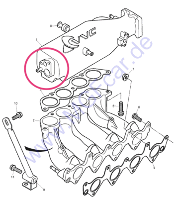

Also ich hab mir das nochma angeguckt ich find da nix wo da was hinkommen könnte...
Hat mal wer nen Foto oder ne Beschreibung wie das bei euch aussieht?
Soll ich einfach den harten Plastikschlauch durchschneiden und nen T-Stück draufmachen?
Fr 21. Aug 2015, 20:35
Beitrag Re: Motor läuft nicht MGF 96
In den roten Kringel ist der MAP-Sensor angeschraubt, den du ja gar nicht brauchst. Direkt daneben ist der Anschluss für den Schlauch zum Benzindruckregler. Von da aus müsste bei dir dann ein kleiner Schlauch zu ’nem T-Stück gehen und sich dort zum Benzindruckregler und zum MAP-Sensor im Steuergerät aufteilen.

Jup genau, da hab ich nen Deckel drauf gemacht. Der dünne harte Schlauch geht jetzt vom Benzindruckregler ans Seitenblech in son Kästchen und von dort dann zum Mems, da gibts kein t-stück irgendwo.Das müsste ich mir dann noch basteln. Hab auch noch mal die alte Plastikbrücke rausgekramt und da auch nix gefunden... :roll:

ich habe auch eine VVC Brücke nachgerüstet und da muß aufjedenfall noch ein T-Stück oder Y-Stück zwischen und an die Ansaugbrücke angeschloßen werden. Ich habe die Unterdruckleitung Leitung die zum Benzindruckregler durchgeschnitten und da ein passendes Kunststoff Y-Stück zwischengesetzt, sonst hast Du ja gar keinen Unterdruck im System bzw. vom Motor wenn Du nichts an der Ansaugbrücke angeklemmt hast ;).

Genau das mein ich ja....ok dann schnippel ich das mal zurecht....
