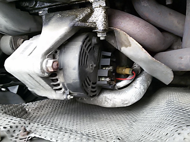

weiß jemand von Euch, was dieses gelbe Ding ist, das da an der LiMa dran hängt? (siehe Anhang?

Na das sieht nach einer A115i Lima aus da könnte es schwer werden noch einen einzelnen Regler zu finden
Gibt aber neue ohne Altteilpfand für 120€ oder so
Abb der Regler sitzt quasi unter dem Plaste und ist da wo die Kabel angeschraubt werden
