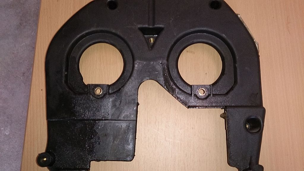

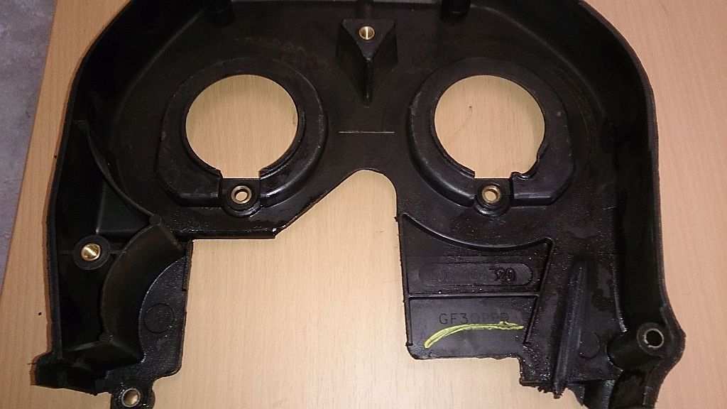

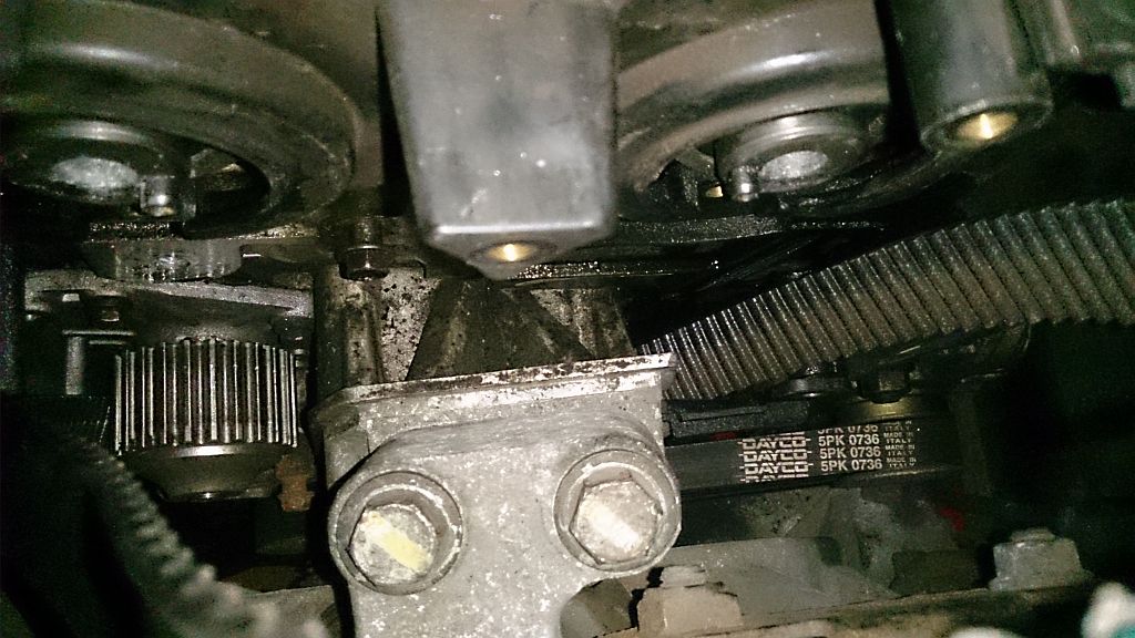

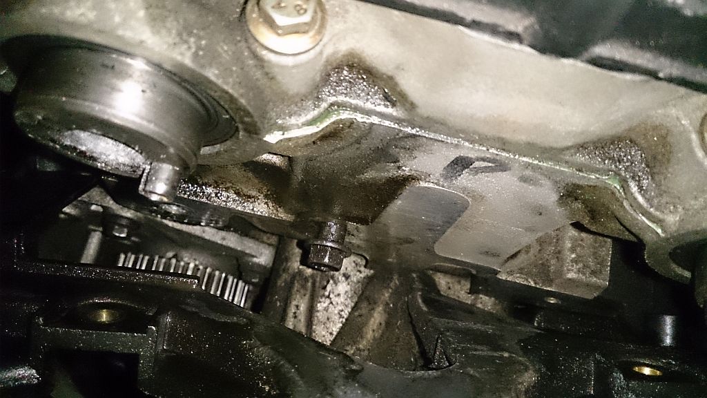

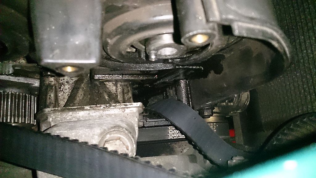

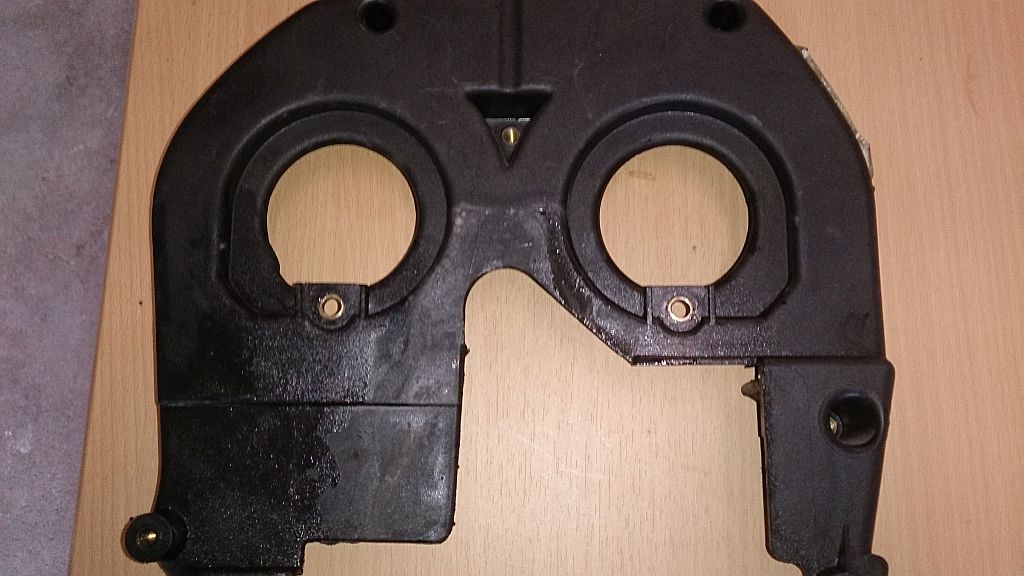

Liebe Zielgruppe,
nachdem vor ca. 5000km die Zylinderkopfdichtung, Nockenwellen Simmerringe, Nockenwellenkasten etc. neu abgedichtet bzw. erneuert wurden, leckt mein TF leider wieder. Peter S. und mir ist unklar, woher das Ölige genau kommt, da es sich irgendwie diffus am Motor verteilt.
Anbei ein paar Bilder des Motors und Anbauteile. Vielleicht hat jemand von Euch einen sachdienlichen Hinweis?
cya, Franz

Hallo
Ich würde den motor mal richtig waschen bis er restlos sauber ist . Danach mal so 50 km fahren und danach wieder schauen woher das öl kommen könnte. So glaube ich das mann keine chance hatt was zu sehen weil alles verdreckt ist.

Beitrag Re: Suchbild - Wer findet das Leck :-/
Den Gedanken mit sauber machen hatte ich auch aber da hat ja jemand den Motor schon halb zerlegt

ich meinte vorne am Motor, also bei Zylinder 1 (Nach DIN der Zylinder gegenüber der Kraftabgabeseite. Bei vielen Motoren ist dies auch die Seite mit dem Nockenwellentrieb). Da der Motor quer eingebaut ist, stimmt beim TF natürlich auch die Gleichung je auf Fahrerseite und Beifahrerseite die gleichen. In diesem Fall links rote, rechts schwarze Nockenwellendichtungen.
@xpower, ivo: der Motor war vor 5000km sauber. Sicherlich kann ich ihn wieder reinigen, ich befürchte, dass sich ein ähnliches Bild ergeben würde oder eben nix zu sehen ist, da die Ölmenge, die abgeht, sehr gering ist.

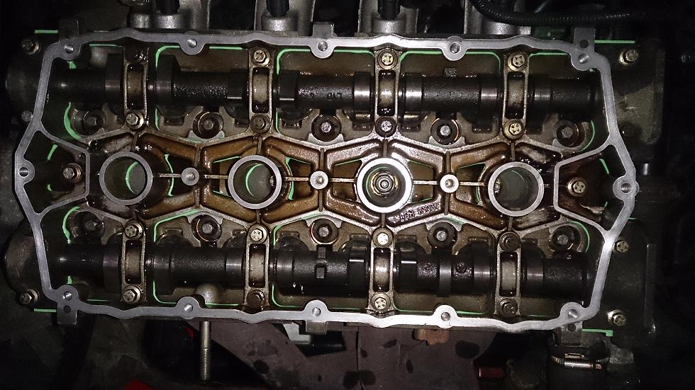

Peter und ich haben den Nockenwellenkasten neu abgedichtet. Dieses Mal weder mit Liqui Moly noch Marston-Domsel grün, sondern mit der guten alten GM Flächendichtung grün (die man auch für die Nockenwellenkästen der alten Kadetts etc. verwendet).
Die Nockenwellen waren nicht scharfkantig oder fasig, es gab allerdings leichte Einlaufspuren der alten Simmerringe. Peter hat sie fachmännisch in akribischer Kleinarbeit entfernt. Die Dichtringe haben wir bis "Anschlag" eingesetzt. Wir haben die neuen Simmerringe allerdings trocken eingesetzt. So schreibt es zumindest das MG Handbuch zur Motorüberholung vor. Laut eines älteres Handbuch für den Landi mit K-Motor aus dem Jahre '89 werden sie geölt eingesetzt. Offenbar war es MG-Rover selbst nicht klar, wie es nun vonstatten gehen soll :-) Beim ZR haben wir sie seinerzeit auch trocken eingesetzt. Sie sind bis heute dicht.

Das Problem ist die Übergangsstelle zwischen Dichtring und Flächendichtung, da wird meistens geschlampt und dann hast da ein Leck.
So wars bei meiner ersten ZKD. Die hat aber eine Werkstatt gemacht und da hat es dann genau dort rausgesifft.
Ich war da bei der letzten Reparatur sehr pingelig und hab drauf geachtet, die Flüssigdichtung bis zum Rand aufzutragen, die Simmeringe trocken bis zum Anschlag (da ist eine kleine Stufe) eingebaut und jetzt ist da Ruhe, hehe :D

Ja wir haben die Siris wieder trocken eingesetzt wg Handbuch, obwohl es mir vom Gefühl her wohler gewesen wäre, die Dichtlippe innen leicht einzufetten, wir werden sehen.

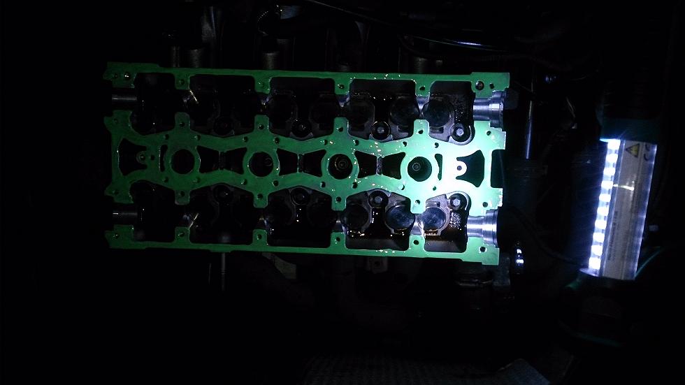

Genau, dat gute grüne Gift von Opel drauf gesaut (diesesmal wirklich gut dick aufgetragen, da anerob sollte es kein Problem geben bzgl. der Ölkanäle (hoffen wir).
Den ganzen Rotz wieder zusammen gekloppt (vorher alles penibelst gereinigt :o ), mit neuer Vent-Dichtung natürlich, und nun läuft die Phase Hoffnung again. Zum Glück wird uns nicht langweilig, der schraubbedürftige Fuhrpark ist beachtlich... :mrgreen:
