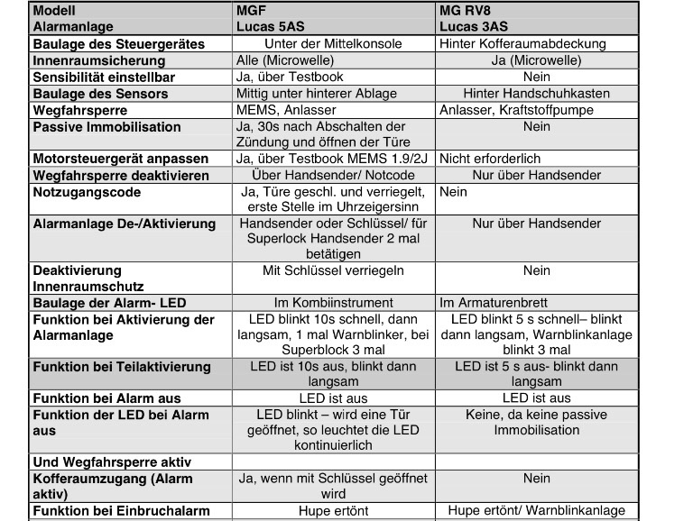

Laut Diagnosehandbuch sollte der MGF nur Hupen bei Einbruchalarm
Siehe letzte Zeile
image.jpg [ 176.98 KiB | 12745-mal betrachtet ]

Das Nicht-blinken ist dann eine Spezialität des MGF, mein 2003er TF mit Lucas 5AS blinkt. Da hat MGR beim TF was draufgelegt :up:
Wobei es jetzt interessant wäre, warum der TF blinkt - hatten die vorher einfach nur die 5AS beim MGF noch nicht richtig im Griff, gab es Änderungen bei den gesetzlichen Vorschriften oder hatten die mit der MEMS3 erst wieder die Möglichkeit, im Alarmfall die Blinker über die Motorsteuerung mit anzusteuern.
Mi 8. Jul 2015, 20:04
Beiträge: 847
Beitrag Re: Hupenfrust
Alex, die ersten Rover 200 haben auch nicht geblinkt. Spätere Modelle dann schon, von daher nicht weiter ungewöhnlich bei MGRover
