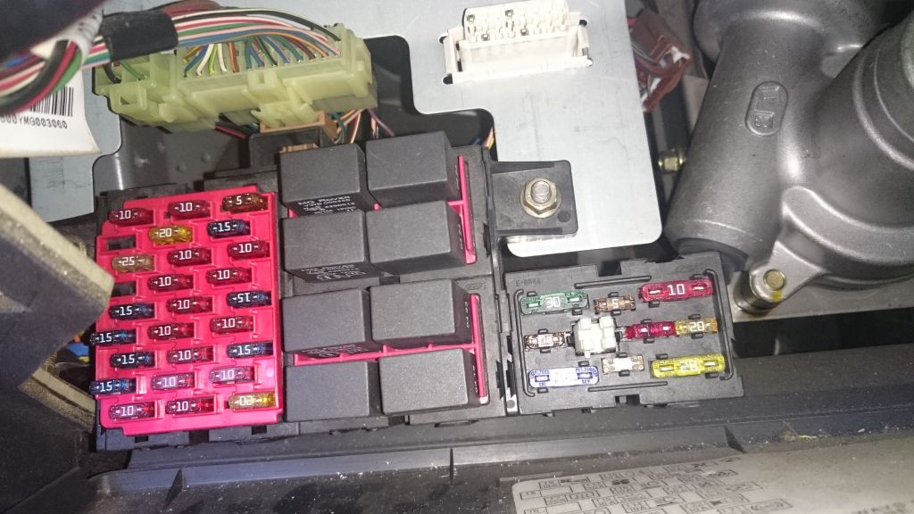

Nach der SRS Sicherung hab ich geschaut. Gelb abgedeckt ist nichts.
Zumindest nicht in dem Sicherungskasten links unter dem Lenkrad.
Ich lasse dann mal lieber auslesen.

Do 2. Jul 2015, 14:56
Beiträge: 4980
Beitrag Re: Kein TÜV weil keine SRS-Leuchte
ganz links die extra abdeckung in gelb ist das airbagsystem
sollte beim LHD evtl auf der rechten seite zu finden sein :D
Do 2. Jul 2015, 15:03
Registriert: Di 12. Aug 2014, 17:44
Beiträge: 62
Wohnort: Witten
Das sieht hier ein wenig anders aus..... Selbst die Bedienungsanleitung kennt es nicht.
Laut Schild ist es die 5A im rosa Feld rechts oben. Nr 27.
Sicherungen klein.jpg [ 122.34 KiB | 8004-mal betrachtet ]
