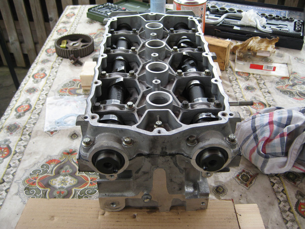

Ich blindes Huhn, Danke, hatte gedacht in der Tüte sind nur die Ventilschaftdichtungen.
Welcher kommt nun nach vorn, braun oder schwarz ?
Vorn meint ja Auslasseite oder ?
Mi 1. Jul 2015, 00:11
Beitrag Re: Ersatzteile Bezugsquellen
Die sind Drehrichtungsabhängig. Sie haben an der Dichtlippe spiralförmige Vertiefungen/Erhöhungen.
Dadurch wird eventuell austretendes Öl wieder nach innen befördert, quasi so wie die früheren Labyrinth-Dichtungen an Kurbelwellen etc. Die Farbe dient zur Information, wo sie hingehören. Entweder mit den alten vergleichen oder schauen...
Die schwarzen gehören an die Zahnriemenseite, die braunroten an die andere Seite. Aber schau mal selbst.

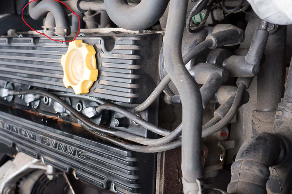

ok dachte ich mir, und die Schläuche ? Hab die hier mal eingekringelt.

Das sind die Motorentlüftungsschläuche, kannste lassen, wenn dicht.
Naja, die sind halt schon etwas mit dem Ventildeckel "verheiratet".
Mi 1. Jul 2015, 22:28
Einfach mal Schelle lösen und am Schlauch drehen dann gehen die auch wieder ab
Gibt's auch hin und wieder als Silikonschläuche in blau oder schwarz zu kaufen
