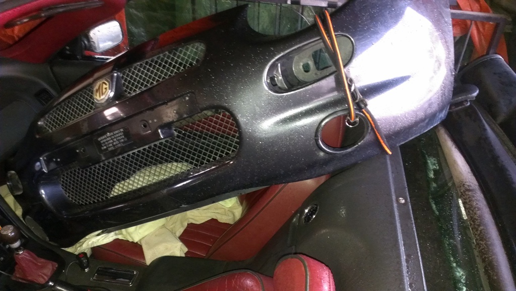

ich habe mir eine stoßstange vorne mit nebelscheinwerfer besorgt, welche einsätze bzw lampen werden da verbaut ?
mfg mecki

Beitrag Re: stoßstange vorne mit nebel
Oha na dann viel Spaß die passenden Halter für die Scheinwerfer zu finden
Das kit ist schon länger nicht mehr aufgetaucht - sind recht lustig geformte Bleche die am querträger unter der Stoßstange verschraubt werden
Die Stoßstange ist quasi nur ne Blende vor den Scheinwerfern und hat mit dem Anbau selbst nichts zutun

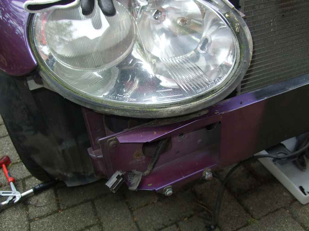

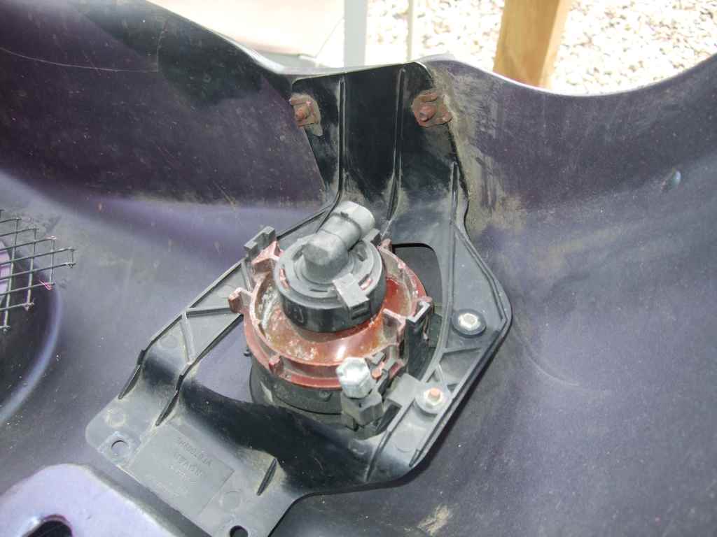

Hi mecki,
habe heute bei unserem Neuzugang(mit den Original Rover Neblern) im Rahmen des Lüfterproblems die Frontschürze abmontiert und
konnte somit mir das mal anschauen wie das montiert ist.
Die Scheinwerfer sind in einem nicht so stabilen Plastikrahmen eingesetzt und der rahmen wird unten von Innnen mit 2 jeweils Schrauben an die Schürze montiert und oben mit jeweils 2 Schrauben an des Frontblech.
Anbei 2 Fotos einmal von der Innenseite der Schürze und einmal vom Blech(die 2 Schrauben sind zur besseren Erkennung in die vorhergesehenen Gewinde mal reingeschraubt.
Zur zugehörigen Elektrik/Verdrahtung kann ich die leider nicht viel erzählen :-(
