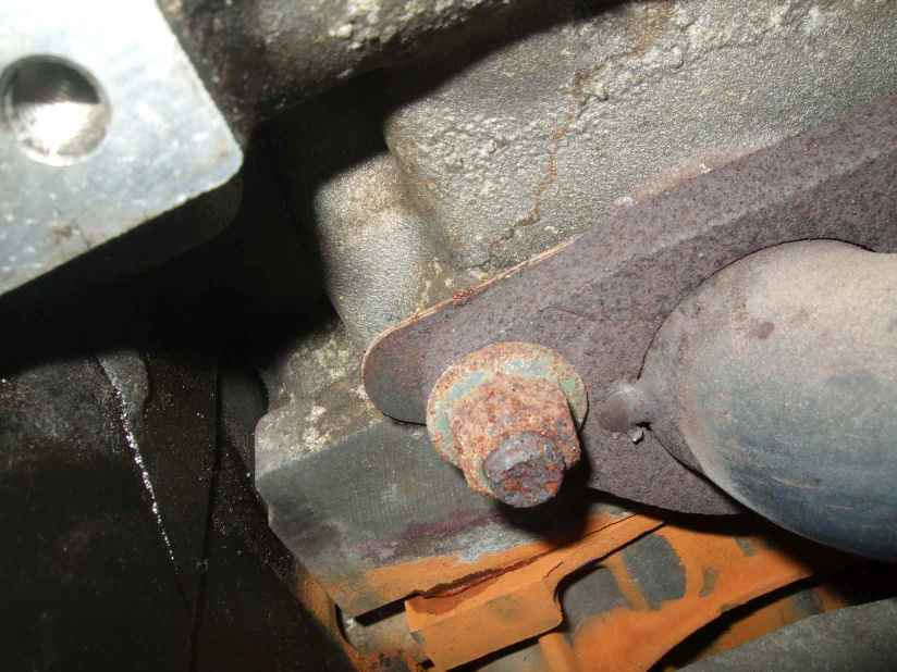

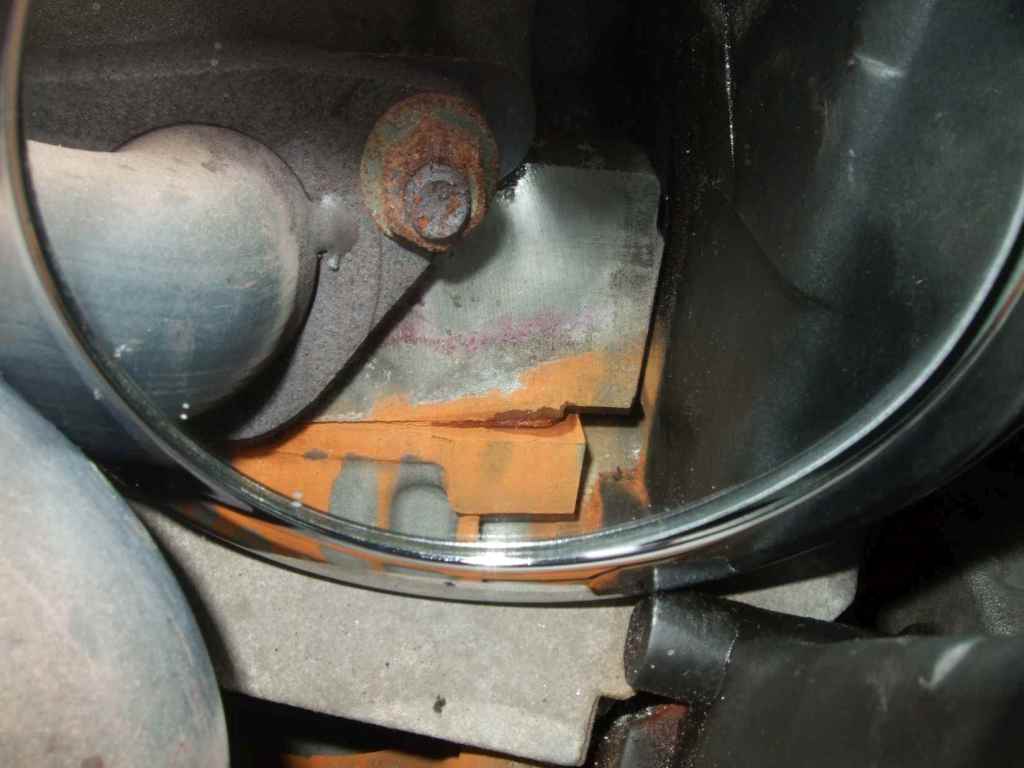

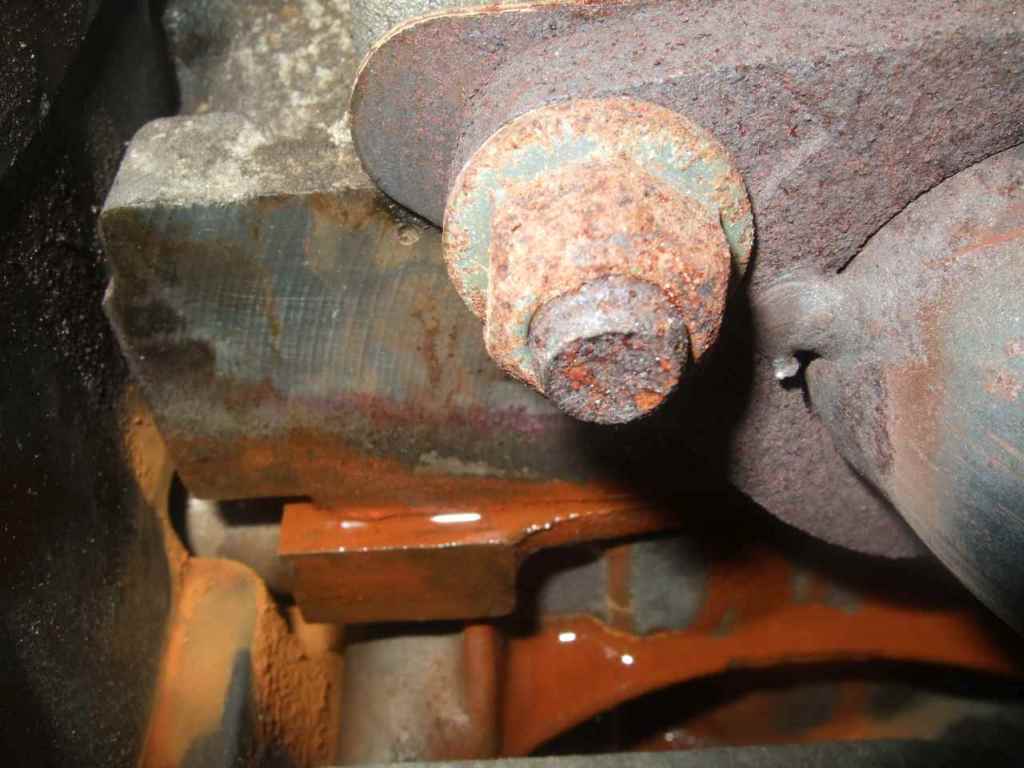

Hier Bilder vom vermutlichen Leck nach der ersten oberflächlichen Suche.
Und Bilder nach der ersten Dekontamination aussen und Innen.
Muss jetzt nochmal auf die Bühne um genau zu schauen was mich von unten erwartet.
Hatte mich bisher nur druntergelegt und das sah nicht ganz dramatisch aus.

Wie interpretiert Ihr das oben gezeigte Bild vom Rost und der feuchten Stelle am Kopf.HGF?
:?: Kann man den jetzt noch fahren um einfach noch weitere Erkenntnisse über das Fahrzeug
im Fahrbetrieb sammeln zu können und evtl. noch mit einzukalkulieren ist?

HGF!
So 10. Mai 2015, 17:10
Beitrag Re: Oops I did it again! Temp.Problem
Würde ich auch sagen. Wenn die Spuren auf der Einlassseite wären, täte ich auf die Einlasskrümmerdichtung tippen, aber auslassseitig definitiv HGF.

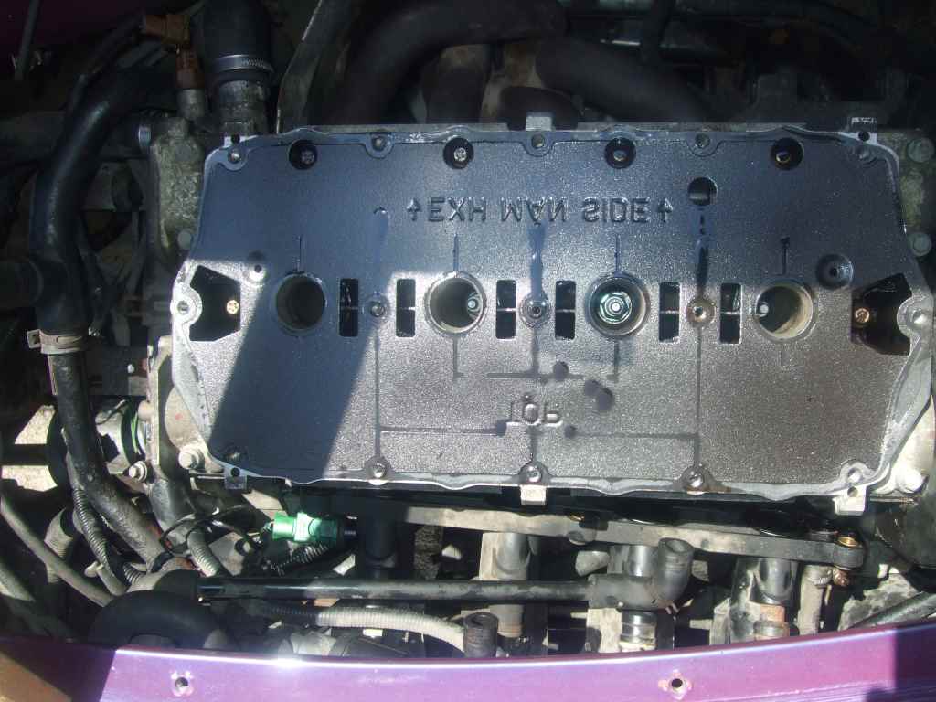

So, einiges vorgearbeitet bis die Ersatzteile kommen.
Wasserrohre ab,ESD ab,Lima raus ,Einlasskrümmer ab,
Ansaugbrücke ab(ja,das geht auch ohne Frisörhände hätte ich echt nicht gedacht)
Bin mal gespannt wie die sich wieder montieren lässt :?
Ventildeckel ab, da schau ich auf die Dichtung und gehe davon aus das die mal mir
der falschen Seite nach oben montiert wurde :o .(siehe Bild)
Hat(te) das irgendwelche Auswirkungen? Sieht ja bis auf eine Bohrung neben dem dem Pfeil
von dem "Side“E“ symmetrisch aus.
Kann da jemand was zu sagen?
DSCF6079.JPG [ 74.41 KiB | 11345-mal betrachtet ]

Mi 20. Mai 2015, 21:11
Beiträge: 2145
...also die Lima hab ich nicht rausgemacht, könnte bei einer Klima aber anders sein.
Die Dichtung is gottseidank symmetrisch und des macht des Kraut a net fett wegen der anen Bohrung.
Beim Einbau würde ich aber schon drauf achten.
Die Ansaugbrücke ist simpl beim Abbau aber ...wenn die Hände klein, des Werkzeug richtig und der Mut grenzenlos is, nau dann... :up:
Und reinigen des Jiggle-valves in der Brücke is angesagt.

Danke Sepp :up:
d.h. die Kugel im Jiggle Valve muß frei beweglich sein wenn ich sie z.B. mit eine kleinen Schraubendreher/Nadel von
innen(Kopfseite) etwas eindrücke?
Wenn nicht dann halt von beiden Seiten reinigen?
Klaus
Dieses Kügelchen dichtet nach außen ab, also von der Außenseite reinblasen oder stochern (ein Grillholzspieß funzt prächtig) dann mit Lösungsmittel ausspülen. Fertig.
