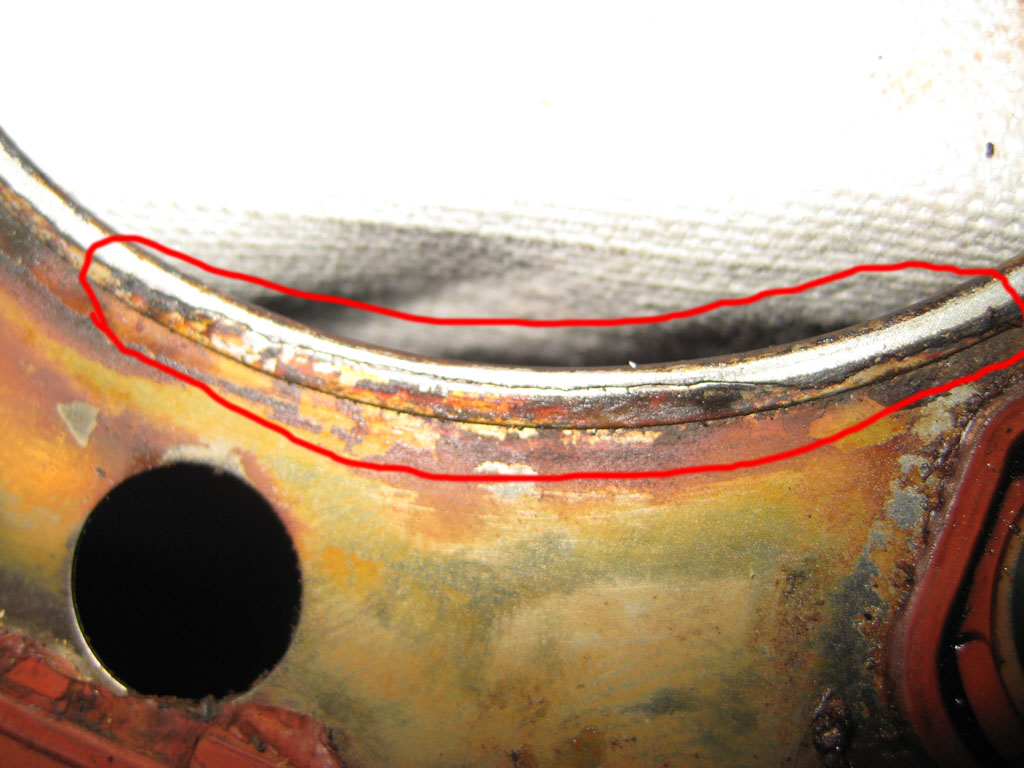

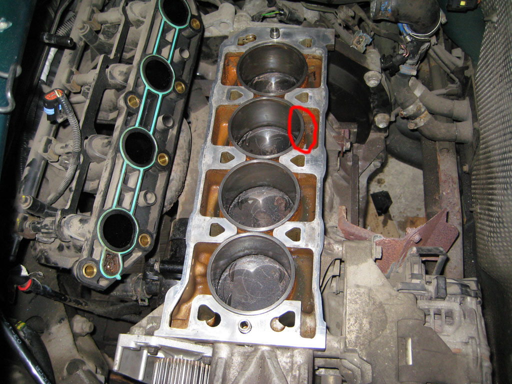

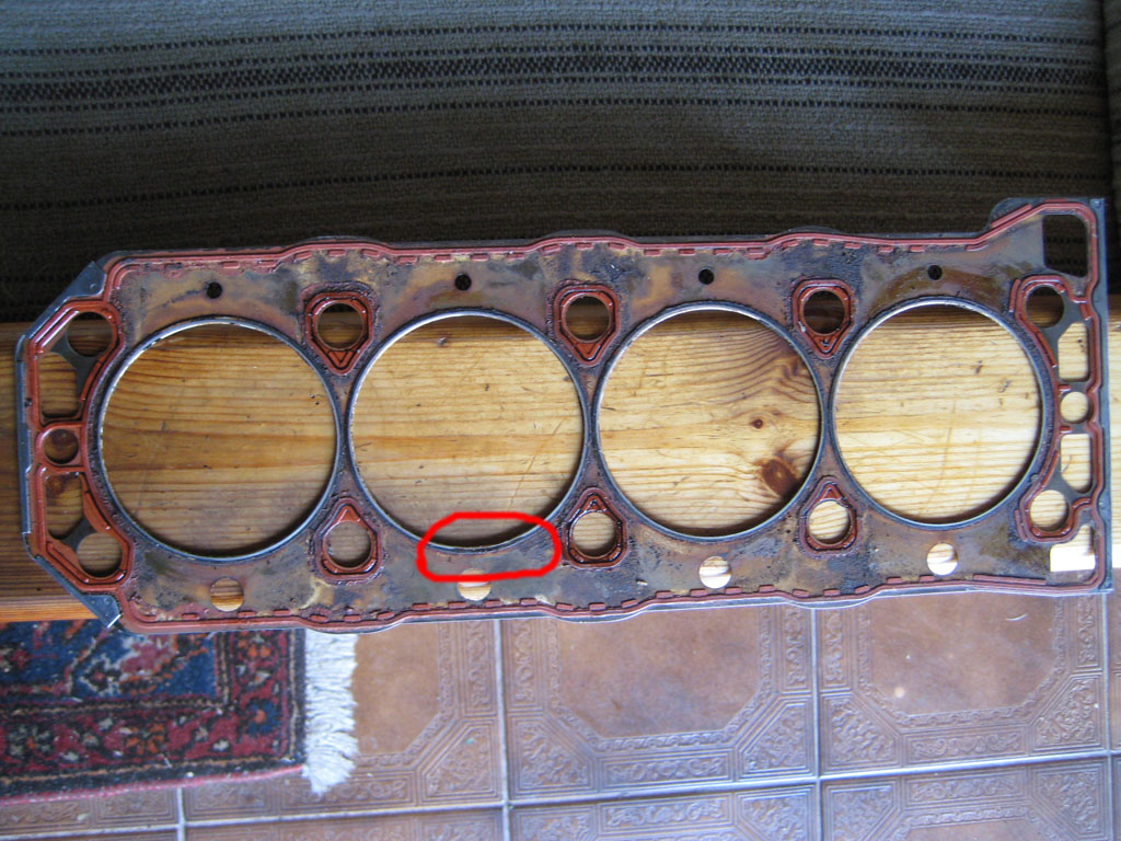

Nach 172.000 Km ist die Dichtung am 3 Zylinder am Feuerring kaputt.
Der Überstand ist dort geringer als die anderen, an der Auspuffseite (so als würde die Laufbuchse schief im Block sitzen).
0,02-0,05, die äußeren Laufbuchsen haben mehr.
Ich hoffe nicht dramatisch, habe die Landy-Dichtung mit Shim verbaut.

Vollkommen richtig. Die verstärkte Oilrail oder Ölschiene verleitet ein wenig dazu, noch einen Tick zuzulegen.
Aber auch mit geölten Schrauben knackts in Schritten da sich die in sich selbst über die gesamte Länge verdrehen, bis dann das Gewinde in der Rail folgt. Für einen Drehmomentschlüssel ein NoGo. Eventuell noch mal 60 Grad nachdrehen.
Generell halte ich das für Korrosion.
Feuerringdefekt.jpg [ 157.87 KiB | 25091-mal betrachtet ]

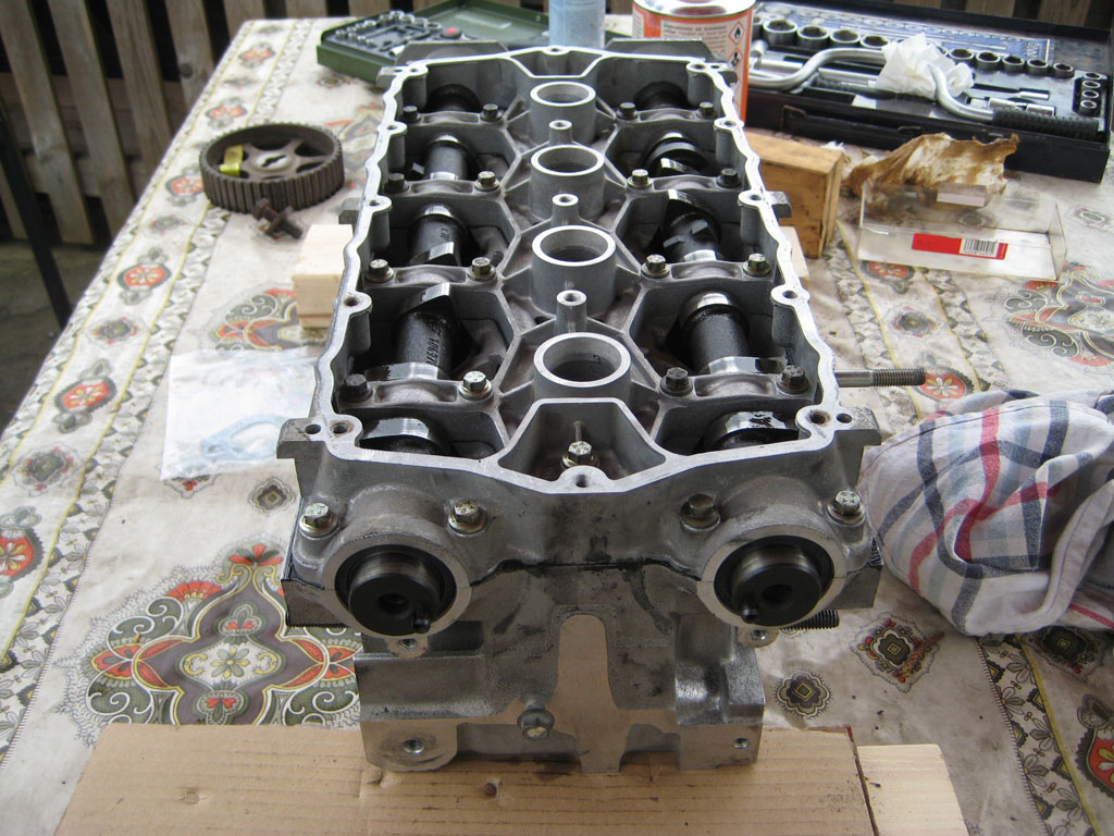

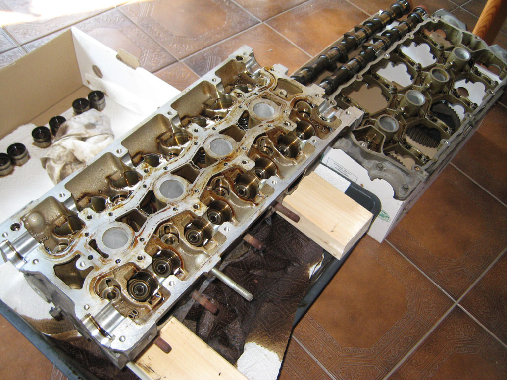

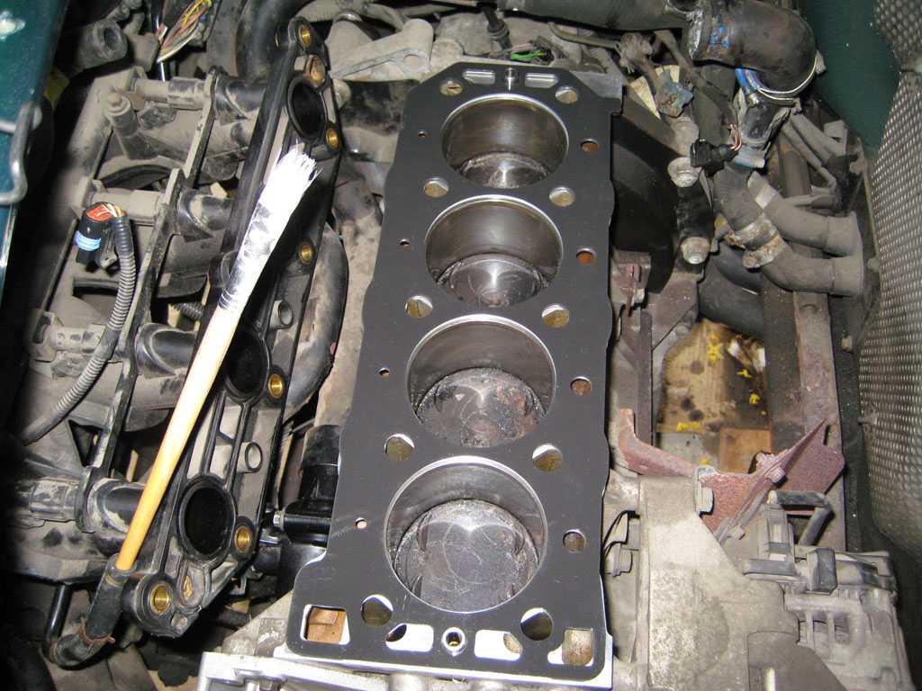

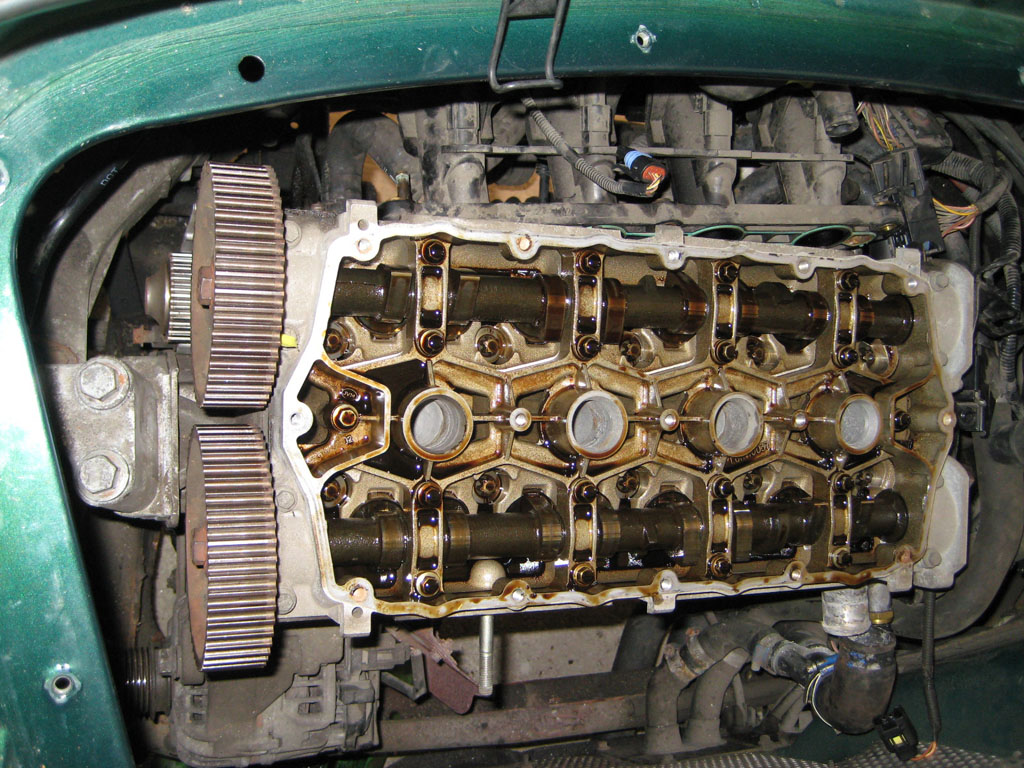

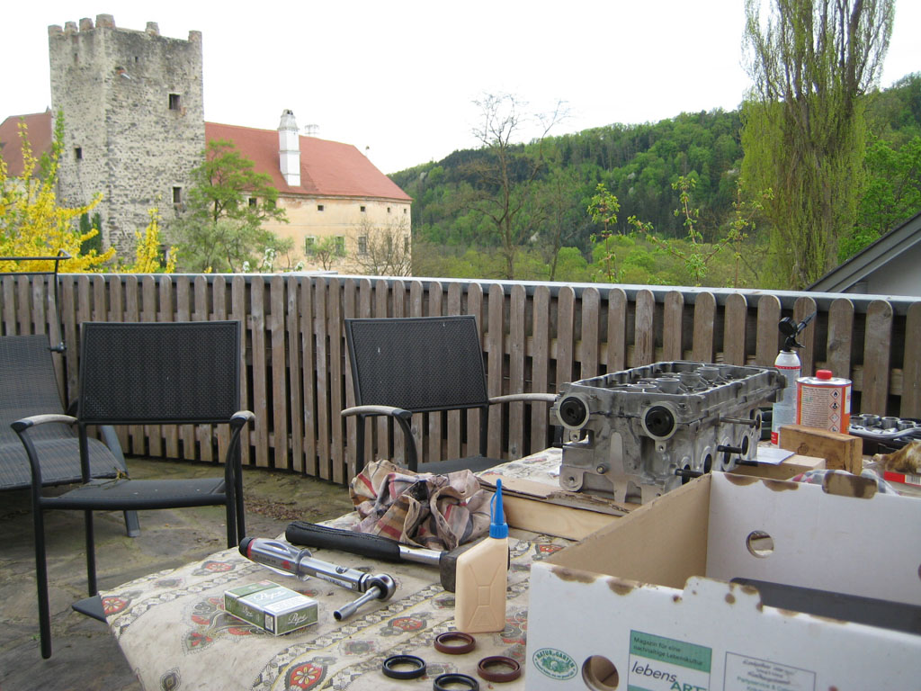

So, dann mal ein paar Impressionen:
Dateikommentar: Fertich...
Montiert.jpg [ 152.19 KiB | 25088-mal betrachtet ]
Dateikommentar: Die Endlösung...
Landy.jpg [ 238.37 KiB | 25088-mal betrachtet ]
Dateikommentar: Nach dem Frühstück...
Geplant und Fertig.jpg [ 228.04 KiB | 25088-mal betrachtet ]
Dateikommentar: Frühstück...
Am Tisch.jpg [ 220.12 KiB | 25088-mal betrachtet ]
Dateikommentar: Der Übeltäter...
Dichtung.jpg [ 236.28 KiB | 25088-mal betrachtet ]

Dateikommentar: Vor dem Entfernen...
Top.jpg [ 264.86 KiB | 25088-mal betrachtet ]

Schief sitzende Buchse sollte ja wohl nicht möglich sein. Die ungleichen Überstände könnte ich mir nur aus nicht mehr planer Oberfläche des Rumpfes erklären?
Aber mal was anderes. Auf dem Bild 4 -am Tisch- sehe ich nicht nur zwei Stühle sondern auch noch einen Liegestuhl, kein Wunder das es nicht voran geht. :lol:

Ja das sieht sehr nach Rost aus und ja, dass die Buchsen auslasseitig tiefer sind kommt häufig vor. War bei mir auch so. Dort liegt ja auch die größere Hitze an = weicheres Material= stärkeres Reinhämmern der Buchsen in den Block. Oft sind die Abdrücke im Kopf auf der Auslasseite auch tiefer (vermutlich auch wegen der höreren Hitze und dem daraus folgenden weicheren Materials, auch das war bei mir so).
Block gereinigt.jpg [ 243.38 KiB | 24999-mal betrachtet ]

Sieht doch gut aus und ich meine sogar, Überstand zu erkennen. Diesen hast du vermessen mit Ergebnissen? Sitzen die Buchsen noch feste im Block?
Das einseitige Absacken der Buchsen hat m.E. weniger mit dem eigentlichen Ausdehnen zu tun als vielmehr damit, dass der Sitz der Buchsen durch die Hitze auslasseitig weicher wird und sich die Buchsen dort weiter in den Block arbeiten können.
