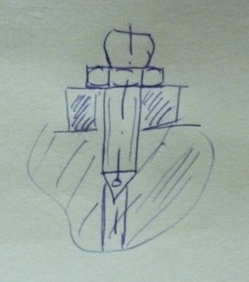

Ist mir auch passiert ;-)
Die Unterdruckentlüftungsgeräte ziehen am Entlüftungsschraubengewinde Nebenluft.
Besser wird´s mit einer kleinen Behelfsabdichtung an der Entlüftungsschraube, einem ganz kurzen (ca. 5mm) Stück Schlauch,
der zwischen den Schaubenkopf und dem Sattel eingeklemmt wird.

So, war gerade nochmal am Auto.
An der Vorderachse funktioniert das einwandfrei.
Dort hab ich neue AP-Sättel eingebaut.
Das mit dem Dichtschlauch probiere ich mal aus, das könnte helfen.
Ich hab auch das Gefühl, dass die Entlüftungsschrauben hinten sehr viel Spiel im Gewinde haben.
