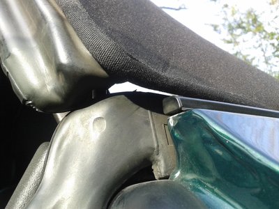

da ich für die beiden – für meinen Geschmack etwas zu großen – „Öffnungen“
an den B-Säulen unten noch keine Lösung/Erklärung gefunden habe, habe ich
ein wenig „Jugend forscht“ gespielt: es gibt dort eine kleine Metallplatte, die
locker an der B-Säule unten befestigt ist und die wohl mal ins Verdeck, in eine
Art Tasche eingenäht war. Da von der Tasche (wenn's denn eine war) nicht mehr
viel übrig ist, steht der Verdeckstoff an dieser Stelle seitlich ab (und produziert dadurch
die großen "Luftlöcher")
Ein erneutes Einnähen kommt wohl kaum in Frage – wüsste zumindest nicht, wie
das gehen sollte. Kennt jemand vielleicht eine andere Lösung? Macht es evtl.
Sinn, den Verdeckstoff mit einem geeigneten Klebstoff auf die Platte zu kleben oder
würde der Stoff dadurch irgendwann einreißen ?
Im Voraus schon mal besten Dank für die Antworten.

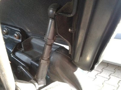

Habe gestern etwas an den Streben nachgestellt.
Kugelkopf nach Lösen des kleinen Bügels/Splints abgezogen,
Mutter SW 10 gelöst und enger zusammengedreht, wieder drauf gesteckt.
Ergebnis etwas besser, aber wie von den anderen beschrieben,
halt kein SLK. ;)
Von einer Tasche ist mir nichts bekannt, die Dichtungsgummis kann man
aber noch ein wenig ziehen/Drücken. Hält wahrscheinlich auch nicht ewig.
Falls du es noch besser hinbekommst, bitte posten !
Bilder von der Stelle VOR dem Nachstellen.
20140319_161651a.jpg [ 34.67 KiB | 11266-mal betrachtet ]
20140319_161634a.jpg [ 27.98 KiB | 11266-mal betrachtet ]
Olli.

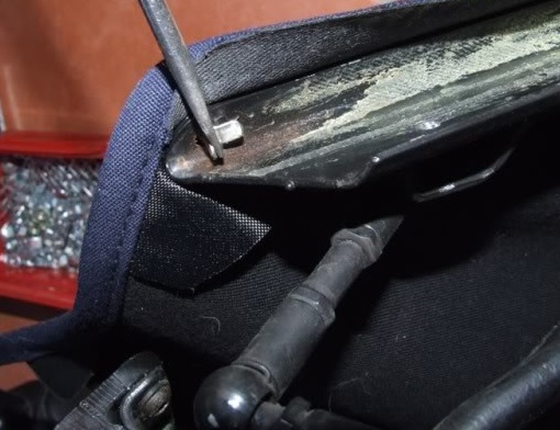

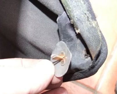

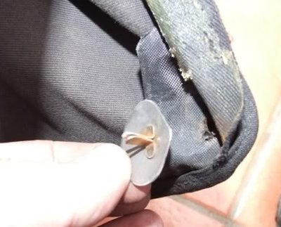

in der Tasche da unten in der Ecke ist ein kleines Blech versteckt das hinter dem Fenstergummi befestigt wird....
Dateikommentar: und da wird es fest gemacht...
verdeck1.jpg [ 65.43 KiB | 11233-mal betrachtet ]
Dateikommentar: das versteckt sich in der Tasche von der Ecke
verdeck.jpg [ 41.47 KiB | 11233-mal betrachtet ]
