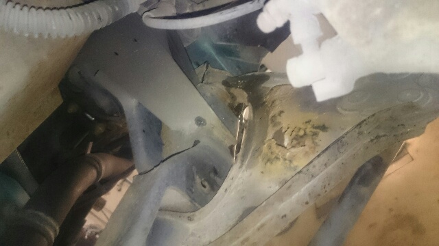

sieht das alles normal aus ?
Auto ist überall gleich 34 cm bis zur Kante in den Papieren tiefergelegt...
Rost hat er etwas...
aber dagegen bin ich heute was getan...

im 1. Bild sehe ich einen größeren defekt :angel: . Da ist bestimmt der Gummi vom Knuckle abgerutscht und Wasser ist dort eingedrungen und der ganz Sitz ist verrostet, kannst Du wahrscheinlich den ganzen Arm mit austauschen. Siehe auch auf Dieters Seite : http://www.mgfcar.de/suspension_knuckle/index.htm
Kontrolliere mal die anderen 3 auch noch.

ok toll...
was ist zu tun ??
Ist es etwas schlimmes was brauche ich um es zu richten...

Den Link hast Du schon angeklickt?. Kontrolliere aufjedenfall die anderen 3 Rollenlagerfüße (Knuckles) noch, einmal auf der anderen Seite und vorne li. und re. wie es da aussieht. Du brauchst aufjedenfall eine Hydragaspumpe um das System zu evakuieren und später wieder aufzupumpen. Eventuell auf der jetzigen Seiten einen neuen "Upper-Arm", je nachdem wie der Sitz aussieht und einen neuen Rollenlagerfuß. Hat der Wagen denn die Tieferlegungsknuckles drin?.
http://www.mgfcar.de/epc/578.htm
http://www.rimmerbros.co.uk/Item--i-RBJ101210 linke Seite.

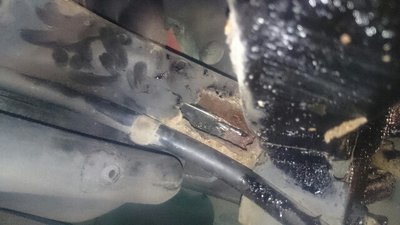

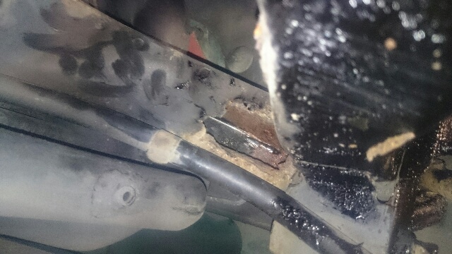

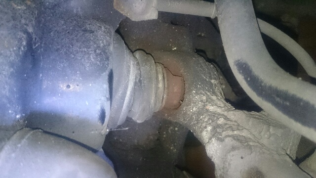

Nicht sonderlich schlimm aber ich hätte gern drauf verzichtet...
Querlenker i.O.jetzt
Loch wird Prof. Geschweißt und
Knuckel weiß ich gerade nicht weiter...
