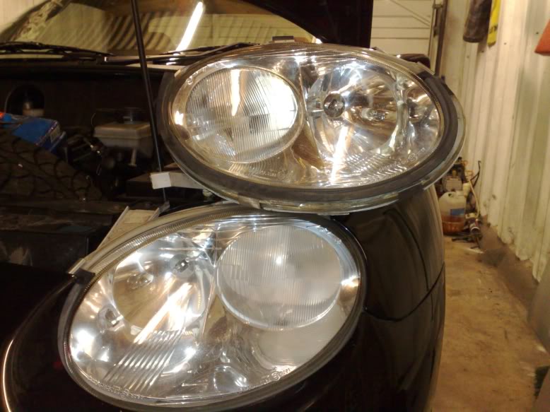

Fr 20. Feb 2015, 18:28
Beitrag Re: Nächste Baustelle "Scheinwerfer"
Doch, normal sind die beide klar und strahlend. Hier mal ein Vergleich alt gegen neu:
mgfheadlights.JPG [ 71.01 KiB | 14864-mal betrachtet ]
Hm... Okay...
Also wenn beide Reflektoren normalerweise klar und verspiegelt sind bzw. sein sollen....Dann sollte ich mir mal neue zulegen. :shock:
Beifahrerseite beide Reflektoren nahezu Silber... Verspiegelt ist da nix mehr...
Fahrerseite Reflektor Abblendlicht Silber, der andere spiegelt noch etwas....
Würde alles die kaum vorhandene Lichtausbeute im vergangenen Jahr erklären........

Fr 20. Feb 2015, 20:33
Beiträge: 4980
Die Beschichtung brennt es immer wieder runter, wird einfach zu warm hinter der Streuscheibe
Von daher so Serie wie ein HGF :mrgreen:

Sa 21. Feb 2015, 15:22
Beiträge: 79
Ist quasi Serie ;)
Der im Abblendlicht verbaute Metallreflektor "verdampft" mit der Zeit und lagert sich am Reflektor und der Streuscheibe ab. Schätze, dass bei wertigerem Metall das nicht mehr vorkommen würde.
Bei den "Blinden" ist die Oberfläche rauh und grau. Quasi Serie!

Beiträge: 419
Wohnort: Lummerland
habe am Wochenende beide Streuscheiben gereinigt, da das Licht in letzter Zeit ein Witz war, beide waren recht matt,
die beiden Reflektoren waren ebenfalls nur noch silbern, aber mit den gereinigten Streuscheiben und neuen Birnen von
Osram mit 140% mehr Lichtleistung, bin ich jetzt wieder ganz zu frieden mit meinem Licht im MGF...
