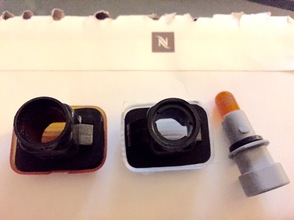

Wie bekomme ich sie rein ist die Frage. MGF baujahr 98... Seitenblinker runde Aufnahme am Fahrzeug, ovale am Blinker.
Gekaufte Blinker (sollen für den MGF passen bei eBay über,einen Teilefrotzen bestellt, welcher fast nur MG Teile verkauft....) runde Aufnahme am Blinker, grauer Stecker mit runder Aufnahme dabei.
Nummer der Blinker auf der Packung E -XGB000060A QTY 2.
Hab es euch mal fotografiert.
Bin ich einfach zu blöd und stehe irgendwie aufm Schlauch oder sind es schlicht und einfach die falschen Blinker?
Wenn ja, was sind die richtigen? Und hätte jmd Interesse an den Blinkern? :)

Sind die späten Mpi blinker vom mini - sollte in die Kappe nicht die alte Fassung passen ?
Gab da um 2000 rum nen Wechsel der Fassungen

Das wäre wahrscheinlich die Theorie.... In der Praxis passt es leider nicht. Die Fassung am Fahrzeug ist, vermutlich durch die Form, größer....
War kurz davor die Fassung der neuen Blinker einfach grösser zu feilen... Aber normal muss sowas doch ohne Feilen funktionieren/passen...

Ist eigentlich recht selten das die Blinker mal angeboten werden - eigentlich gibt's immer nur die weißen Gläser mit Orangen leuchtmitteln zu kaufen wo die alten Fassungen reinpassen...
Ich würde sie zurückgeben da du sie ja von einem Händler hast

also ich hab immer die
http://www.ebay.de/itm/Weise-Seiten-Bli ... 2a49e05d7c
verbaut...
das Set hatte die Teilenummer RP1042 und gehörte bis in die 99er Serie rein...

Na ich denke das wird öfter in der nächsten Zeit passieren
Da die späteren nun auch als Zubehör angeboten werden und wenn man da nicht ganz genau aufpasst oder die Beschreibung nicht 100pro ist wird man öfter mal die falschen bekommen
Kenne das Problem bisher halt auch nur von den späten Minis die auf einmal an den Front und Seitenblinkern diese Stecker dran hatten - früher war die Fassung quasi Bestandteil des Kabelbaum
