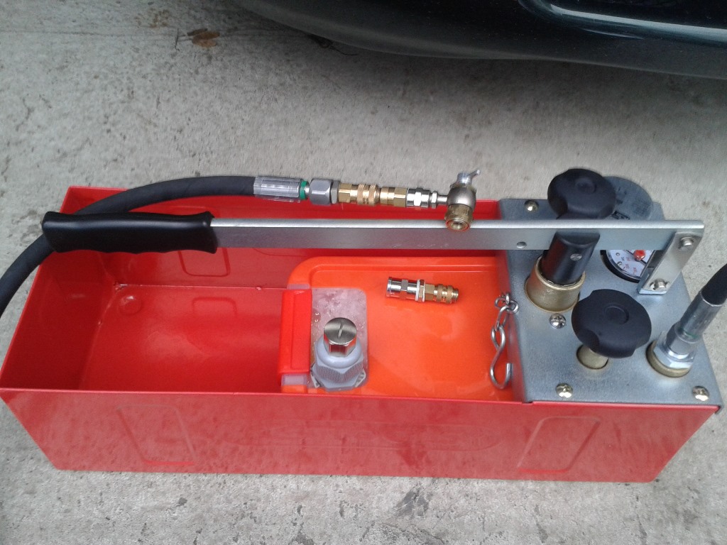

Habe mich mit einer Hydragaspumpe selbst beschenkt,
gestern erfolgreich das erste Mal benutzt.
Kosten mit Flüssigkeit so umme 200 Eu.,Rothenberger Pumpe (Bucht)
LowLoss-Ventil aus den USA, geht sicher noch etwas günstiger.
Also aufpumpen jetzt auch in 51375 Leverkusen möglich.

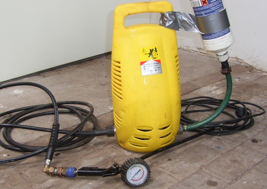

.....ich häng das einfach mal hier dran. Gerade gefunden ein MGler aus NL hat sich einePumpe aus einem alten Hochdruckreiniger gebaut.

So nen Kärcher hab ich hier auch noch stehen, wär ja mal ne Maßnahme. Aber reicht denn der Druck aus?
Hättest du mal nen Link, wo du den gefunden hast, Bernd?

Es stand aber nicht mehr Text dabei . der Typ hat sich die Pumpe für einen MG 1300 aus der ADO16 Reihe gebaut.
Da aber auch die billigsten Geräte mit 100 bar Druck angegeben werden, sollte das reichen.
Anschließend mit Spiritus nachspülen.Ich bin auch schon auf der Suche nach einem Zweitgerät. Ebay Kleinanzeigen ist voll davon.
Bernd
