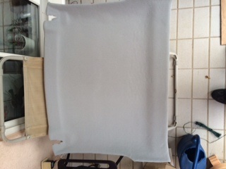

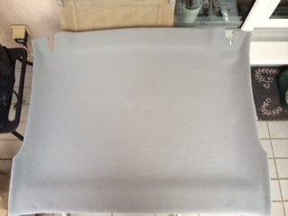

Hallo ich bin gerade dabei meine Hardtops zu "Reparieren"
Die beiden grauen stopfen sind nur gesteckt und vorne die Verschlüsse abschrauben himmel ausbauen , die Reste des alten Stoffes abziehen und wegwerfen.Ich habe dann einen sauberen schrubberkopf vom Stiel abgeschraubt und damit zarghaft die alte Schaumstoff Reste "abgeschrubbt" dabei bleibt die Oberfläche leicht klebrig,dann brauchst du 2 Dosen a 400 ml Sprüh/ kontaktkleber.Stoff grob passend zuschneiden Sprühkleber wie in der Anwendungs Beschreibung anwenden, ich habe mir den Stoff auf die Schale gelegt dann ca 30 cm umgeschlagen Stoff und Himmel mit kleber eingesprüht ablüften lassen.Nach dem ablüften Stoff wieder vorsichtig umlegen möglichst ohne Blasen dann mit so einem Tapeten anroller ! Ich habe es mit einer leeren 0,3 er Bierflasche gemacht :-))den Stoff blasenfrei anrollen das dann immer Stück für Stück ca 30 cm wiederholen bis alles geklebt ist.An den Ränder auch gut mit kleber einsprühen und faltenfrei umlegen bei mir hat das gut funktioniert und es hält auch,ich habe da in der Bucht grauen mit 3mm Schaumstoff kaschierten Dachhimmelstoff 1m x 1,8 m für ca 13€ inkl. Versand gefunden. Als Tipp noch aufpassen beim Ausbau und bearbeiten der Himmel Schale ist sehr druckempfindlich und die Dellen sieht man dann auch durch den Stoff ,hoffe könnte euch ein wenig weiterhelfen

So ich würde dann noch ohne Werbung zumachen den Pattex permanent sprühkleber empfehlen
