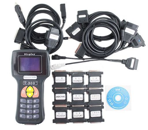

Frage:
Hat hier (noch) jemand so'n Teil ?
Ich konnte da nicht wiederstehen und hab's gekauft (CN direkt).
Zusatz Kabel für 5AS selbst gebaut und am MEMS1.9 /5AS ausprobiert.
Funktioniert soweit, aber mich würd mal interessieren was das Teil so an den späteren MGF (MY2000 Trophy und TF macht)
Werd's in den Kofferraum packen und kann damit die EKA Codes auslesen/verändern, sowie MEMS 1.9/2.0 Fehler lesen und löschen.
Wer also mal im Raum HEF ist und was sehen will: melden.
Neue Alarmsender programmieren soll auch gehen, hab ich aber noch nicht gemacht.
Dateikommentar: 157 USD + EUSt
T300.jpg [ 49.85 KiB | 21264-mal betrachtet ]
