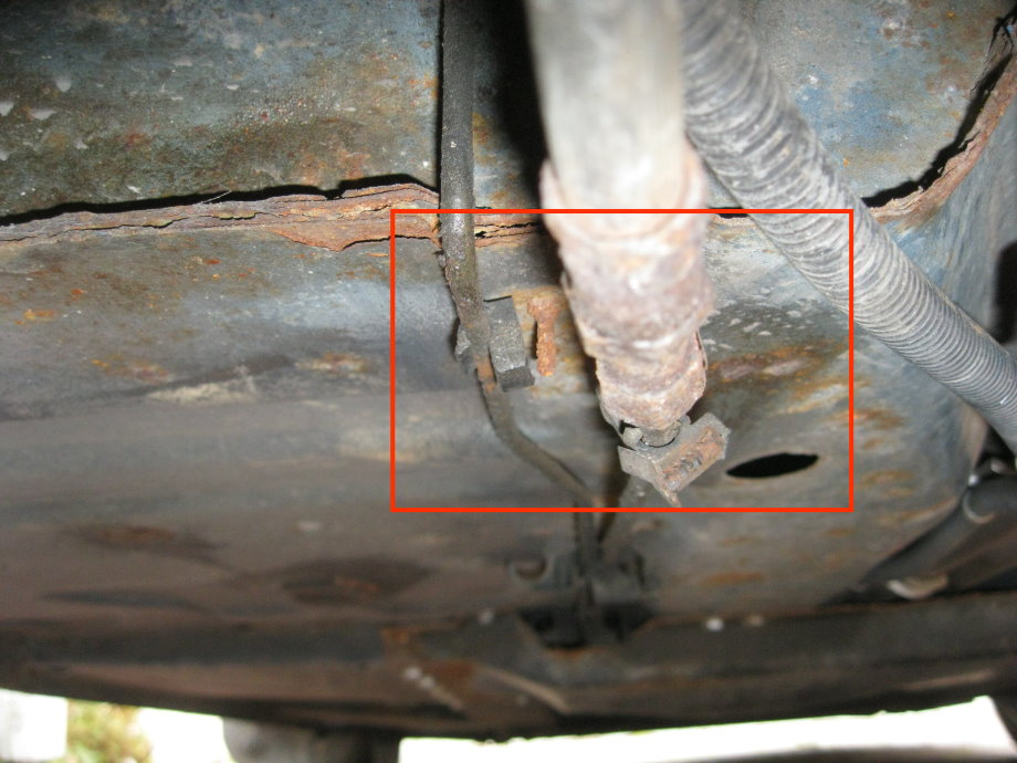

Hallo alle zusammen,
als ich neulich die Drainageöffnungen seitlich untersuchte, sah ich eine gebrochene Kunststoffhalterung hinten links am Unterboden. Gestern hab' ich die mal fotografiert, da ich im EPC nicht richtig erkennenen kann, welche das sein soll. Wer mir da weiterhelfen kann, sei ganz herzlich bedankt.
MFG aus Tauberbischofsheim
Christof
Dateikommentar: das ist die gebrochene Halterung
halterMG.jpg [ 122.64 KiB | 7138-mal betrachtet ]

Mal ganz ehrlich. Die gebrochene Halterung wäre bei der Ansicht glaub ich das wenigste was mich stören würde :shock: :?
Sa 15. Nov 2014, 19:19
Beitrag Re: Halterung am Unterboden
Thorsten du hast zu hohe Ansprüche ;)
Den Halter solltest eigentlich bei den brems oder hydroleitungen im epc finden...
Hab ich glaube sogar noch im Lager :)
Sollte wenn ich mich recht erinnere die SYC100820 sein

Aber die Blechfalze mit Fluidfilm oder Mike Sanders einstreichen würde nicht schaden!

grad nochmal im lager geschaut... der ganz hinten sollte dieser hier sein...
http://www.ebay.de/itm/MGF-TF-OLKUHLERH ... 23439e442f

Würd ich aber schnellstens kommen lassen. Die Leitungen da drunter sehen aus als wenn die kurz vorm Finalen Durchbruch stehen :shock:

http://www.mgfcar.de/epc/793.htm
Anhand der EPC Übersicht ist das Ding kaum rauszufinden.
Peter wirds schon getroffen haben.
So 16. Nov 2014, 16:27
hab nach der mal ewig im epc gesucht bis ich die richtige hatte :D
