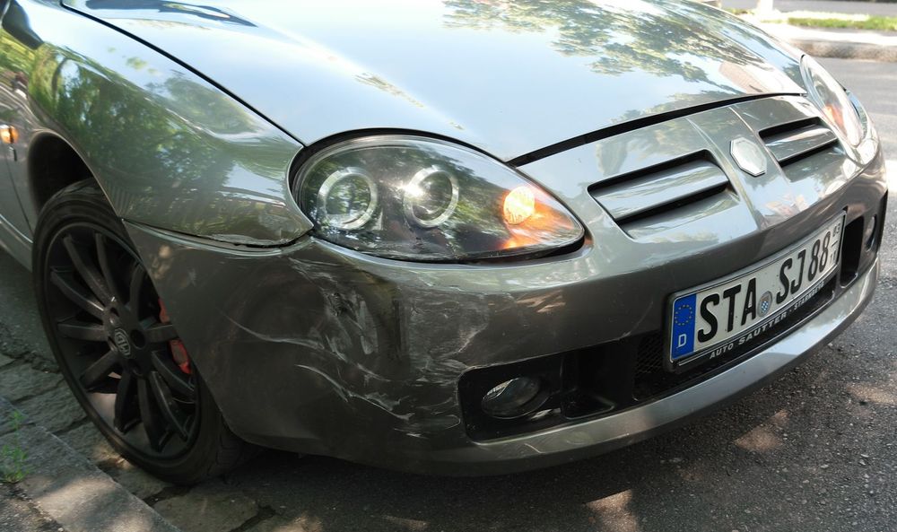

Dateikommentar: Schaden Front
Schaden Fahrzeug.jpg [ 166.98 KiB | 19165-mal betrachtet ]

Hab gerade die Frontschürze abgemacht und ein paar Fotos geschossen. Nebelscheinwerfer ausgebaut etc.
Auch wenn man hier normalerweise nicht fremd-verlinken soll, hab ich sie auf GoogleDrive gestellt, damit ihr sie ordentlicher Größe ansehen könnt, wenn Interesse besteht.
https://goo.gl/photos/oYTRc863VSDaY5hPA
Bin parallel am Organisieren der Teile. Kotflügel in Wagenfarbe, Frontschürze zum Lackieren und Prallschutz habe ich schon beinahe. Fehlt noch der Scheinwerfer und dann hoffe ich, dass der Rest nicht allzu stark verzogen ist. Sieht aber nicht danach aus, aber einen kleinen Ruck zur Fahrerseite hin hats schon gegeben, sieht man auch etwas an den Kotflügeln und dem Spalt zur Motorhaube (wobei es evtl. auch die etwas durch die Verriegelung mitgenommen hat).

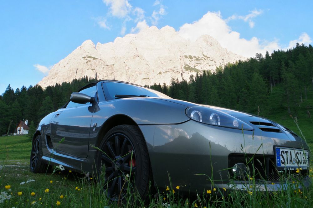

Und als Dateianhang noch ein Bild von letztem Sonntag, da war noch alles in Ordnung und ich auf dem Passo Duran in den Belluneser Dolomiten... :) Um mich wieder selbst zu motivieren :P

Shit happens, auch bei mir bzw. dem TF bereits mehrfach. Und meiner sah noch ganz anders aus. Also, Mund abwischen und weiter geht's :up:
Zum Schaden...
Fronthaube (weiterverwenden, kann eventl. ohne zu lackieren gerichtet werden)
Kotflügel (entweder instandsetzen lassen oder versuchen, gebraucht in passender Farbe zu bekommen, zuletzt bei ebay-kleinanzeigen gesehen)
Pralldämpfer (kostet neu ca. 200 Euro, alternativ mit Fäustling etc. in Ausgangsform bringen und weiterverwenden)
Scheinwerfer rechts (neu oder gebraucht kaufen, Infos dazu gerne per Email oder tel.)
Frontschürze (kann ich nicht genau erkennen, ob man da eventl. mit (Heißluft)fön noch eine Rückverformung machen kann, ober ob andere Schäden (Brüche/Risse) dies nicht sinnvoll erscheinen lassen)

Hab heute gebrauchte Kotflügel abgeholt, leider waren sie entgegen der Angaben in ebay Kleinanzeigen nicht neuwertig, sondern sind alte Kotflügel bereits von anderen Autos gewesen, die mehr nicht besonders sorgfältig lackiert wurden. Aber immer noch besser als mein verbeulter. Werd ich jetzt mal dranschnallen, sobald das andere Zeugs da ist.
War auf jeden Fall eine nette Dame, die das verkauft hat, total ausgeschlachteter MG TF bereits. Hat mir echt fast weh getan, das zu sehen. Soweit will ich es mit meinem nicht kommen lassen, hab ich mir gedacht. Steht nur noch das Gerippe rum, mit Türen und Heckschürze. Innen auch komplett geplündert. Und ich hab so den Eindruck, bei ihr kommt auch bald wieder ein MG ins Haus. Das Virus sitzt tief ;)

So, bin wieder am zusammenbauen.
Hab alle Teile gebraucht bekommen, wenn auch mit etwas Aufwand. Teilweise mit Mitfahrgelegenheit von Berlin nach München bringen lassen, weil für Spedition zu schlecht verpackt :roll:
Kotflügel, Frontschürze, Pralldämpfer, Scheinwerfer Beifahrerseite. Den Kotflügel und die Frontschürze lackieren lassen, leider haben die den Farbton nicht ganz erwischt, obwohl sie meinen alten Kotflügel gehabt haben. Werd ich nochmal hinfahren. Eigentlich gefällt mir der neue Ton besser, aber dann müsste ich das ganze Auto lackieren lassen ;)
Und wegen Alterung kann es nicht sein, da die Beifahrertür direkt neben dem neuen gebrauchten Kotflügel erst vor 2 Jahren lackiert wurde und da hats gepasst. Naja...
Was ich aber nicht ganz hinbekommen habe ist die Frontschürze. Wenn die Spaltmaße am Fahrerkotflügel und Scheinwerfer gut passen, bekomm ich die untere große Befestigungsschraube nicht rein, da fehlt ein knapper cm zwischen Gewinde und Loch. Bin schon am überlegen, da jetzt ein Langloch reinzufeilen. Was könnte das sein? Der gebrauchte Pralldämpfer sieht noch gut aus, aber ob der etwas verzogen ist, kann ich schlecht erkennen. Auf jeden Fall passts nicht. Gibts da einfachere Abhilfe? Ich hab gesehen, die haben wohl in einer Werkstatt zuvor schon unter die unteren Befestigungsschrauben des Pralldämpfers ein Blech untergelegt, so dass dieser etwas nach vorne oben angehoben werden soll... Vielleicht war da schon irgendwas schief.
