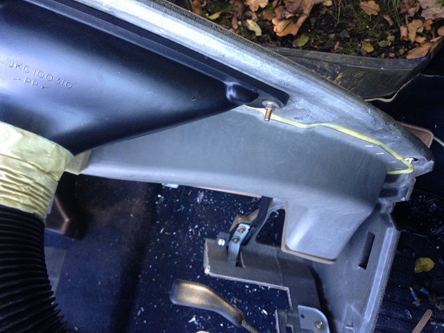

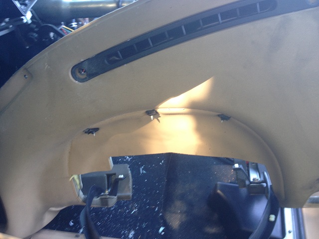

Beitrag Re: Abdeckhaube Instrumententräger - Halter gebrochen
ist doch alles ein alter Hut mit den Rissen
die entstehen einfach dort wo der Rahmen vorn in die zwei Plastedübel geschraubt werden...
sind halt ganz einfach aufgrund der Spannung entstanden...
und Karosseriekleber sprich Sikaflex sollte hinten halten
ich würde davon absehen es wie alle zu machen und die Hutze großflächig zu verkleben
denn wenn die Hutze vorn reißt bekommt man sie nicht mehr ohne weiteres runter
bei mir hält es seit 5 Jahren nur an den 3 Punkten ohne Probleme
Das untere Bild kommt mir bekannt vor - man sieht die Schraubenspitzen und denkt nur "Sch....e!" :D
@Dieter: wenn ich mir das so auf mgfcar anschaue, beerdige ich meinen Plan mit Anschrauben eines neuen Deckels - den müsste ich dann auch ankleben.
Was ich rekonstruieren kann: bei mir sind sie wohl in größeren Abständen gebrochen. Vor mehreren/vielen Jahren die linke Halterung (die Haube hatte von außen dort eine angebrochene Ecke - ich hatte es aber nicht mit ner gebrochenen Halterung in Verbindung gebracht. Naja, jetzt ist da ein Loch) und irgendwann vorletzte Woche die dritte Halterung. Die zweite dazwischen ;) Ich tippe, die elendigen Buckelpisten, auch Bundesstraßen genannt, zehren an der Fahrzeugsubstanz.
