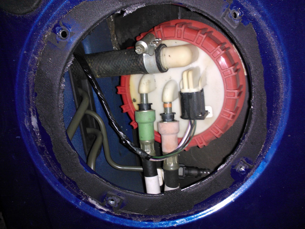

Ich habe auch ein Tankproblem und dazu auch noch ein Benzingeruchproblem besonders wenn der Tank voll ist. Ich habe gestern die Abdeckung der Tankpumpe entfernt. So wie ich die Website von Dieter zum dem Thema interpretiere liegt das Betankungsproblem an dem Gummiteil unter der braunen Abdeckung:

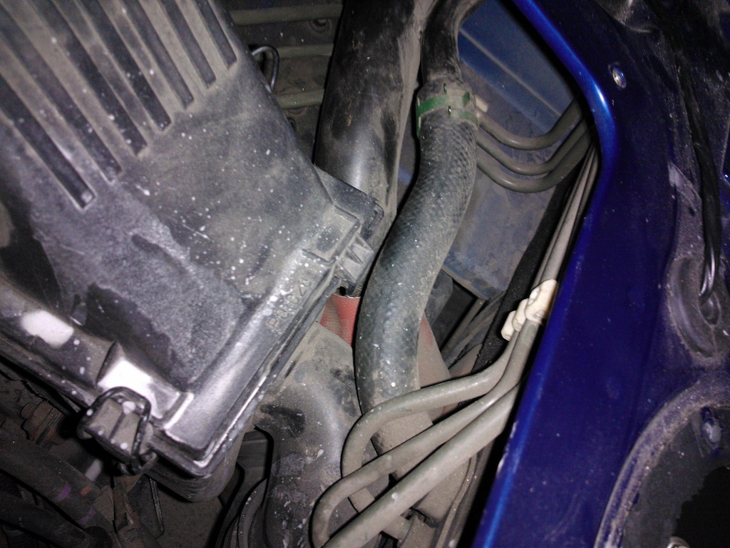

Dann die nächste Frage zum rankommen an die Sache. Ich würde jetzt intuitiv den etwas kleineren Entlüftungsschlauch über dem Einfüllstutzen entfernen um da halbwegs ranzukommen.
WP_000154.jpg [ 283.83 KiB | 12615-mal betrachtet ]
Gibt es weitere Tipps wie man an das Teil besser drankommt? Luftfilterkasten ausbauen? Außerdem würde ich gleich Schraubschellen kaufen um das Gummiteil am Tank und am Stutzen zu befestigen. Gibt es weitere Tipps und Tricks wie man das Verdrehproblem ein und für allemal beheben kann? Ergo wenn man das mit Schraubschellen befestigt verdreht sich dort nie wieder etwas?
Dann noch eine letzte Frage zum Thema. Beim lösen der Tankpumpenabdeckung habe ich die Dichtung vom Deckel naturgemäß zerstört.
WP_000153.jpg [ 300.11 KiB | 12615-mal betrachtet ]
Was für Dichtungsmaterial muss ich im Baumarkt kaufen das ich das anschließend wieder geruchs- dicht zu bekommen? Könnte ihr auf dem Bild weitere potentielle Verbesserungen erkennen für die Beseitigung von Benzingeruch im Innenraum sorgen?

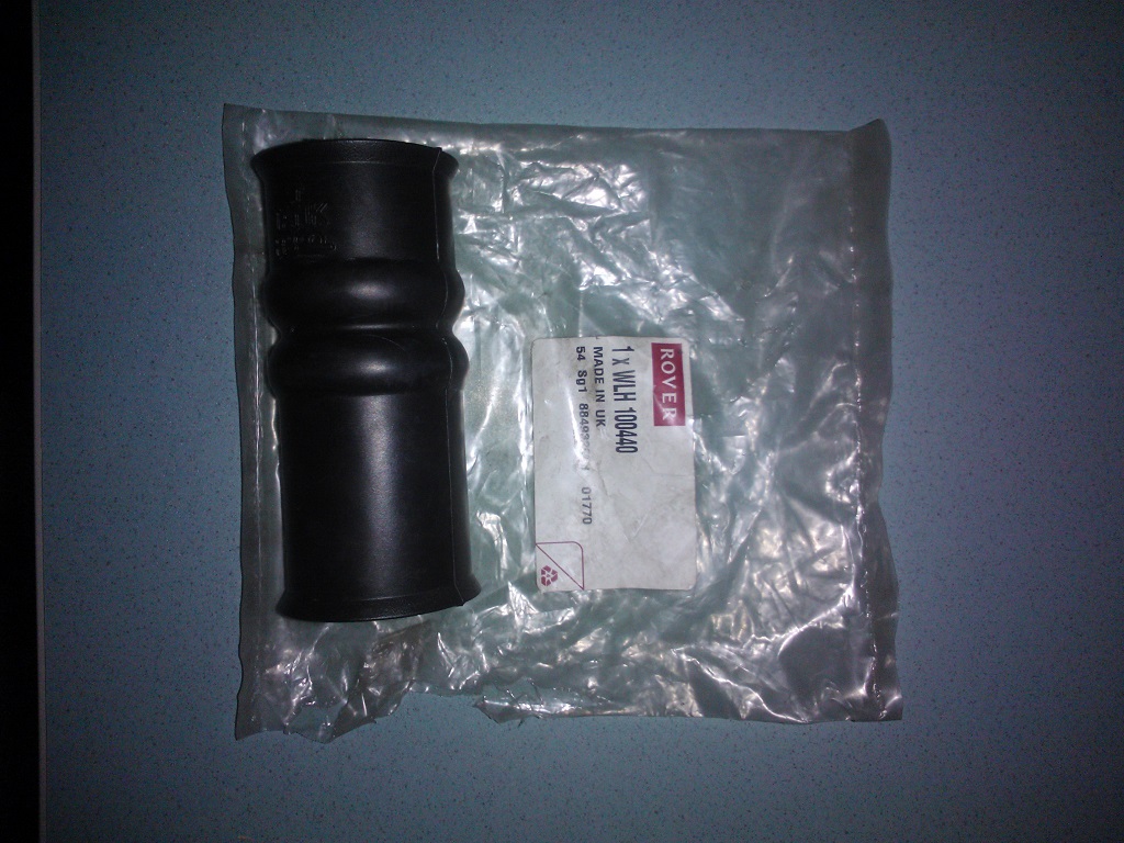

Kurzes Update, ich konnte einen neuen Schlauch "WLH100440" bei Ebay ersteigern. Versand wird aber noch etwas dauern weil aus Italien.

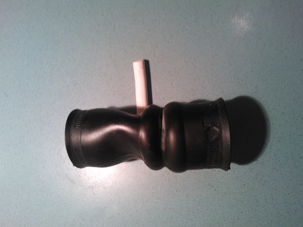

So sah das alte Teil aus:
alt Knick.jpg [ 207.66 KiB | 12504-mal betrachtet ]
Wie man erkennen kann war das Teil geknickt weil es am Tankstutzen heruntergerutscht und sich dadurch zwischen Tank und Tankstutzen verknickt hat. Außerdem war so ein weißes Stück "Kreide" in der Klappe des Einfüllstutzens. Keine Ahnung woher und welchen Sinn das hatte.
So sah das neue Teil aus:
neu.jpg [ 277.16 KiB | 12504-mal betrachtet ]
Hat einer ne Ahnung welchen Zweck dieses Orange Leder haben soll? Weil ich habe es nicht wieder 100% festbekommen am Tank. War aber schon vorher nicht besondern fest dran.

Wie schon festgestellt gibt es die zwei Problemkreise um den Tank und dessen Befüllung, bzw bis hin zum Benzingestank.
- Die Klappe im Füllrohr
- der verknickte Verbindungsschlauch, der bereits ab Werk dank einer Dumpfbacke am Montageband schlampig montiert wurde. Auch jener Macker kam halt schlecht dran. Reparieren/begradigen kann man den Schlauch nicht mehr weil das Gummi total verhärtet ist. Wenn schon, dann muß der neu rein.
Der rote Schlauch ist Flamm-/Hitzeschutz. Mach den drauf so gut es geht.
