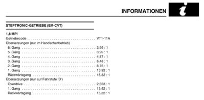

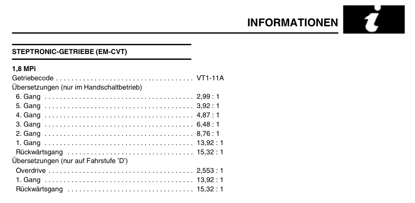

Muss meinen alten tread nochmal auskramen.
Mein Getriebe ist nun ausgebaut da ich ein gebrauchtes aus England bekommen habe(riesen Dank an Mykel)
welches sich aber nun leider doch als defekt herausgestellt hat.
Nun meiner eigentlichen Frage:
Ich war bisher der Meinung das die Getriebebezeichnung VT1-32A ist, und auch nur
dieses eingebaut werden kann. Ich habe nun eins gefunden mit der Bezeichnung VT1-11A
welches für den MGF sein soll. Weiß jemand ob das geht?
Blöderweise war an meinem alten Getriebe kein Typschild mehr dran so dass ich gar nicht weiß welches nun wirklich verbaut war.
Di 17. Mär 2015, 12:13
Beitrag Re: Steptronic Getriebe defekt
Passt, Michael. Ich hab im Werkstatthandbuch MGF nachgesehen, und da steht folgendes:
Dateikommentar: Werkstatthandbuch
Bildschirmfoto 2015-03-17 um 12.40.05.png [ 55.01 KiB | 17844-mal betrachtet ]

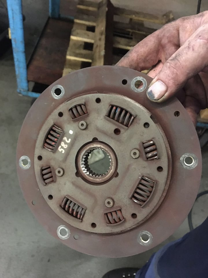

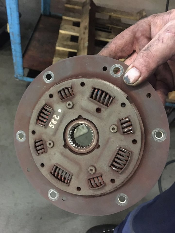

Di 17. Mär 2015, 14:20
hab gerade ne Frage aus LU wegen eines niederländischen Steptronic.
Da braucht jemand eine (neue) Druckplatte.
VT1-11A CVT.PP01 wenn ich richtig geguckt habe.
Wie kommt man an sowas ?
Wer sowas hat, bitte asap melden
Dateikommentar: eine der zwei Druckplatten
Steppy.jpg [ 78.43 KiB | 17565-mal betrachtet ]
