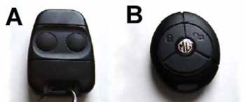

Welche Fernbedienung hast du, die eckige (A) oder die rund (B)?
key_fobs.jpg [ 8.29 KiB | 12438-mal betrachtet ]
Die eckige kriegt man recht günstig bei ebay, die kann leicht angelernt werden. Für die runde brauchst du noch mindestens eine funktionierende, oder halt den Barcode, der dazugehört, den braucht's auch für die neuen.

Der 2004er TF hat die runde Fernbedienung ;)
