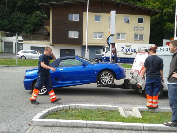

Kleiner Zwischenbericht: Wir sind dann mal hingefahren, haben das "Herz" (Motor) freigelegt und die Zündkerzenkabel und -stecker rausgeholt. Daraufhin beim nächsten Baumarkt Kontaktspray organisiert und in die Stecker gesprüht. Wieder aufgesetzt, gestartet, eine Runde über'n Parkplatz - unverändert, leider.
Also den ACE-Notruf alarmiert, die schickten eine Kfzlerin, die erstmal den Fehlerspeicher auslas (mit fernmündlicher Unterstützung zwecks Fehlercodes, MGRover haben die wohl nicht so oft). Da kam dann was raus von wegen Fehlzündungen. Sie fuhr dann wieder weg, um 20min. später mit ihrem Kollegen samt Abschleppwagen wieder zu kommen. Der (Kollege, nicht der Abschleppwagen) ließ mich dann mal starten und zog probehalber ganz forsch die Zündkabel ab, zum sichtlichen Entsetzen seiner Kollegin (und mir!).
Kurz und gut: Am Ende nahmen sie unsere MG mit nach Imst zu ihrer Werkstatt (zum richtigen Fehlerspeicher-Auslesen) und bestellten schonmal Zündkabel und/oder -spulen, die morgen da sein sollen (die nächste Rover-Werkstatt ist in Innsbruck!). Dann melden sie sich wieder bei uns.
Da sind wir doch schon wieder etwas hoffnungsvoller.
Ich werde weiter berichten.
Grüße aus dem verregneten Nauders
Christof
Dateikommentar: Da fährt sie dahin... (wenigstens gut verzurrt)
MGTF1.jpg [ 147.58 KiB | 8271-mal betrachtet ]
P.S.: Peter, ich glaube, die haben deinen Beitrag mitgelesen ;)
