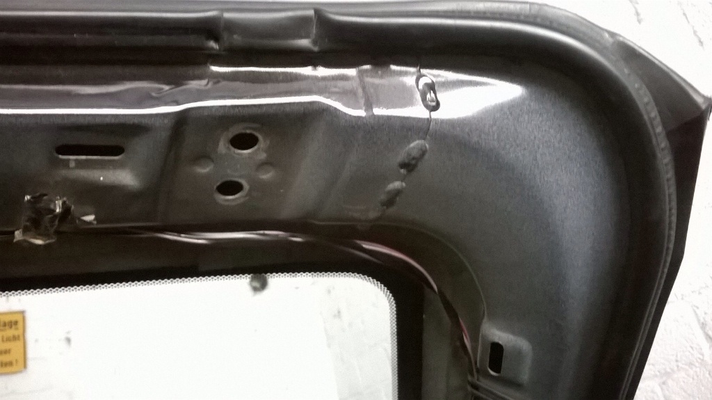

habe heute nochmal versucht die Platte zu bergen ... ohne Erfolg.
Werde mir wohl eine neue Platte basteln und irgendwie da rein fädeln. Hier ein Bild von der Ecke ...
Oder hat einer noch ne Idee dazu ?? :konfus:

Beitrag Re: Problem mit Dachverschluss / Gewindeplatte ist weg !
hm denke das wird eine grössere OP werden
das Gegenblech werden sie sicher eingepunktet haben bevor sie den Scheibenrahmen zusammen geschweisst haben.
ob das alte Blech drinnen lassen eine gute Idee ist ? das wird sicher beim fahren klappern wie Sau.
Angeln ist nicht so meine Stärke ... hab ich jetzt zweimal je ne Stunde vergeblich gemacht. Die Platte hat sich wohl jetzt verkeilt - läßt sich jedenfalls mit den Draht nicht mehr bewegen.
Hab jetzt die Idee so ein Gewindestift reinzuschweißen und dann anstelle von Schrauben endsprechend Muttern zu verwenden. Das sollte dann erstmal halten ...
Also ich würde das mit dem starken Magneten vorher noch probieren :!:
Mo 25. Aug 2014, 10:13
Ein kleines Loch im Bereich der Platte bohren, und dann von der Seite schieben das geht vlt.eher, wenn das mit dem Magneten nicht klappt.
Wenn die Platte weg ist ( und fest liegt ) könnte man blindnietmuttern ( einnietmutter ) nehmen ( könnte die nächste Schlosserei haben)
hatte ich auch schon überlegt, aber dann verworfen weil die Auflagefläche der Nietmuttern sehr klein ist. Die haben die Platte da ja nicht umsonst von innen angepunktet. Als Notlösung sicher zu gebrauchen, auf Dauer wird es nicht halten.
erstmal danke für eure Tips. Ich habe zwischenzeitlich so einen Magnetangler (mit 6 mm Durchmesser) geordert der heute wohl ankommen soll. Dann versuche ich durch die Löcher an die Platte zu kommen. Die Alternative mit den Muttern hatte ich auch überlegt aber eben aus Stabilitätsgründen verworfen.
Sollte das mit dem Rausfischen nicht klappen bastel ich mir eine neue Platte so das diese durch die Schlitze für die Verkleidungklammern durchpaßt. Das geht so in der Breite etwa 2,5 cm und in der Stärke 0,9 -1 cm. Damit hätte ich dann ein ausreichendes Gegenlager - allerdings das wohl ne nette Fummelei eh das alles wieder fest ist.
Hat funktioniert .... Mit Endoskop und Magnetgreifer habe ich die Platte wieder dahin bekommen wo sie hin soll. Alles wieder fest ... :mrgreen:
