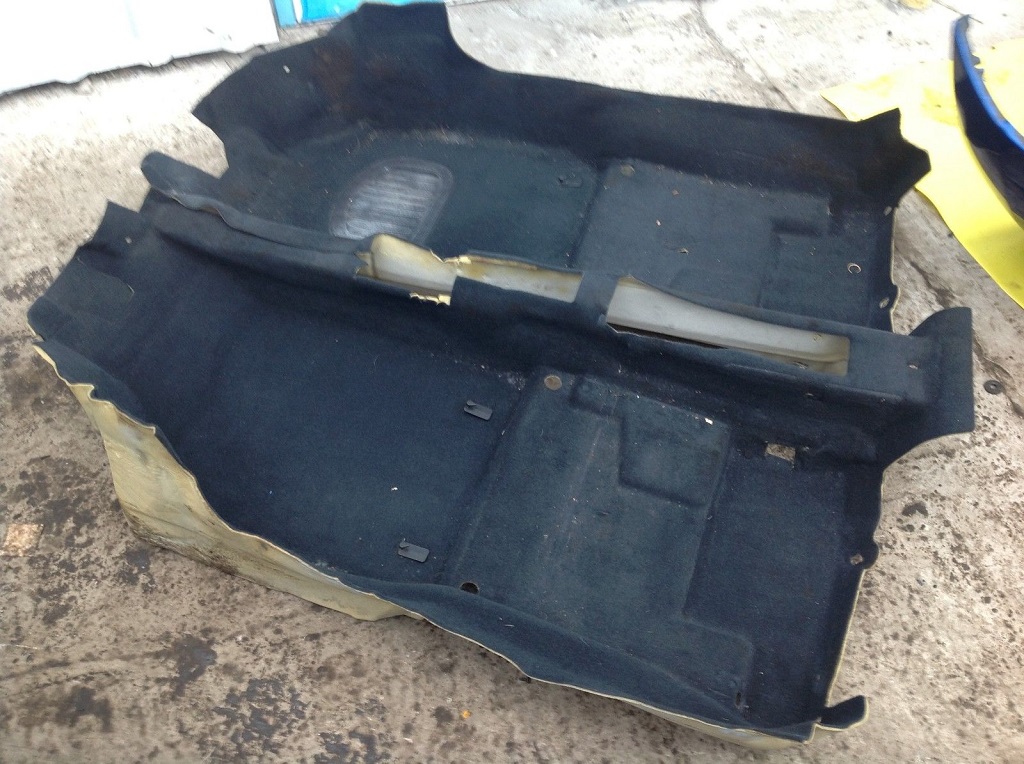

Beitrag Re: Neuer Bodenteppich
ahhh ein grauer... na da kommen wir der Sache näher :D
normal liegen da eigentlich Filzmatten drunter
bei den späteren ist da alles in einem und der Filz wurde durch angeschäumten Schaumstoff ersetzt
schau mal unter http://www.rimmerbros.co.uk/Item--i-RP1108GREY
tfmats.jpg [ 273.27 KiB | 42741-mal betrachtet ]
