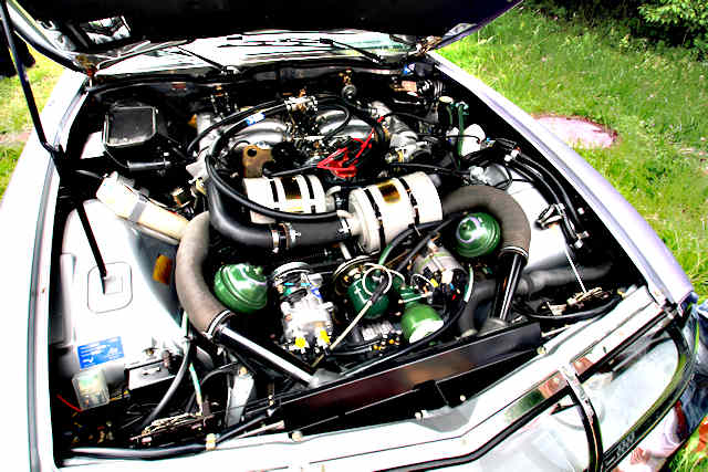

Aber glaub mir- es gibt schlimmeres :konfus:
Citroën-SM-Henri-Chapron.jpeg [ 53.13 KiB | 7775-mal betrachtet ]

Okay Frank, ’n SM hat seinen Namen ja nicht von ungefähr, wie der alte Citroën-Freund weiß :lol: Schon die Déesse war ihrer Zeit auch hinsichtlich Service(un)freundlichkeit um Jahrzehnte voraus.
Nein, so schlimm, wie der Citroen SM ist der MGF noch lange nicht. Weiß da, wovon ich rede. Bin selbst Besitzer eines 73er Citroen SM injection electronique, so, wie auf dem Bild von Schweegmann zu sehen. Da schraubst du tausendmal lieber am F, auch wenn im Prinzip am Citroen alles so konstruiert ist, dass es einfach zu demontieren ist. Nur muss man halt verdammt viel demontieren, um z.B. an so simple Dinge wie die Zündkerzen zu kommen. Und sollte mal ein Relais verecken, muss der linke Kotflügel ab. :konfus: Aber geil aussehen tut das Ding. Und der Sound vom Maserati-Motor ist auch nicht von schlechten Eltern.
