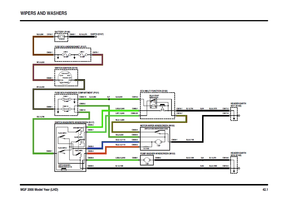

Ja, geschaltet wird gegen Masse. Die Endabschaltung beeinflusst nur das Multifunktionssteuergerät, über das dann auch die Rückstellung geht. Dann gibt es zwei Ausgänge zum Wischerschalter, einen davon mit Vorwiderstand.
Hier mal der Schaltplan:
wiring_wipers.jpg [ 117.56 KiB | 7551-mal betrachtet ]
Eventuell hat das MFU einen Hau, Relais klemmt oder so?
