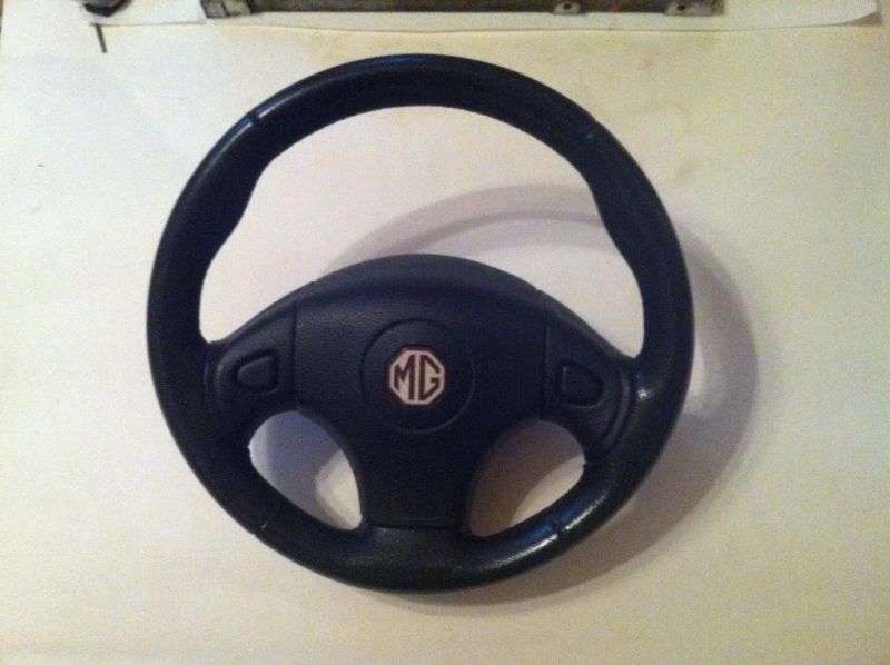

einmal MGF und einmal MG TF hab ich auch noch rumliegen :D
lk1.jpg [ 42.66 KiB | 6390-mal betrachtet ]
lk2.jpg [ 53.32 KiB | 6391-mal betrachtet ]
