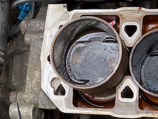

Beitrag Re: WTF äh HGF
Buchse iacta est (in Anlehnung an Alea iacta est von Asterix äh Caesar).
Ich habe leider viel weniger Zeit, als ich mir für das Auto wünschren würde, aber letztlich war heute Luft, die Startprozedur ist immer etwas nervig, Auto aus der Garage holen, vor der es auch nicht stehen bleiben kann, nach Abschluss muss ich es immer zurückschieben.
Also Hochnehmen/aufbocken (mit dem Original Wagenheber), Motor vorsichtig weitergedreht bis Nummer 4 auf OT ist.
Dann alles grondlich gereinigt, bei der Laufbuchse selber geht das recht gut, indem man sie dreht, der Sitz ist fummelig, aber letztlich kann man ihm - wie beschrieben - mit Pfeifenreinigern gut beikommen, und diese an beiden Seiten mit Gefühl durch die verdeckten Bereiche schieben. Siehe Bild von der Außenseite)
So weit - so gut. Was ich dann recht fummelig fand, ist das Hylomar gleichmässig auf den Sitz zu bekommen, da wäre Ausbauen sicher einfacher, Konrolle mit einem Spiegel hilft hier sehr, bzw. Aufnehmen mit der Smartphone Kamera.
Dann die Buchse vorsichtig runtergedrückt ( nach 10 Min ablüften), und mit der dritten Schraube gesichert. Was mich iritiert hat, es war nirgends ein Hauch der alten Dichtmasse auszumachen, löst die sich dann komplett auf?
So, das war mal nix, eben die Sicherung abgemacht, die Laufbuchse lässt sich drehen und das Hylomar ist nicht richtig ausgehärtet, warum weiss ich nicht, habs eigentlich ablüften lassen. Na schauen wir mal, morgen gehts weiter, die Tage wo gar nichts klappt, kann man sich aber auch schenken ;.)
Mo 27. Mai 2019, 18:59
Äähm, nach dem Eindrücken der Laufbuchse sollst du daran nicht mehr rumdrehen! Kopf drauf und zu. Das dichtet dann schon. Haben wir oft genug so gemacht.
Normal ist bei nem Ersatz-Kopf ohne Laufbuchsen die Dichtspur auf den Sitzringen, die Buchsen sind blank. Bei nem Kopf aus der Fabrik (mit bereits montierten Buchsen) sitzen die fest drin.
