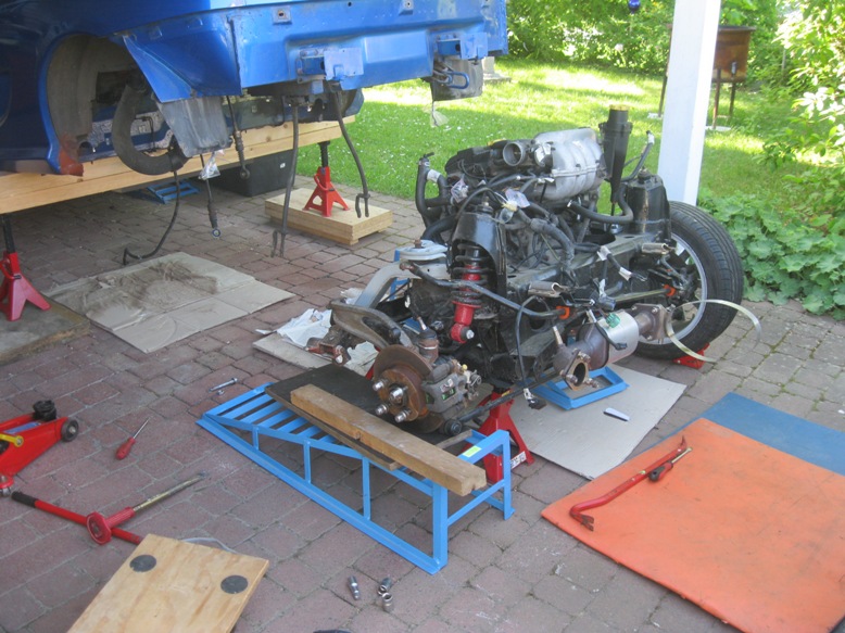

Sooo, habe jetzt (wegen Nachtdienst) in einigen Halbtagesschichten den Hilfsrahmen nochmal rausgeholt und hinters Auto gerollt. Schön Step by Step.
Gestern Getriebeöl abgelassen und die linke Antriebswelle rausgeholt sowie alle Getriebeschrauben etwas gelockert.
Heute kommt der Motorkran zum Einsatz, dann werd' ich das Getriebe mal wegheben. Bin ja selbst schonmal gespannt, was da drin los ist.
Dateikommentar: So sieht's momentan aus.
gearbox.JPG [ 174.78 KiB | 20734-mal betrachtet ]
Wenn ich nichts auffälliges finde, muss das Getriebe in die Werkstatt. Und wenn da auch nichts ist, vielleicht den ganzen Hilfsrahmen/Motor auf einen Anhänger heben und auch hinbringen.

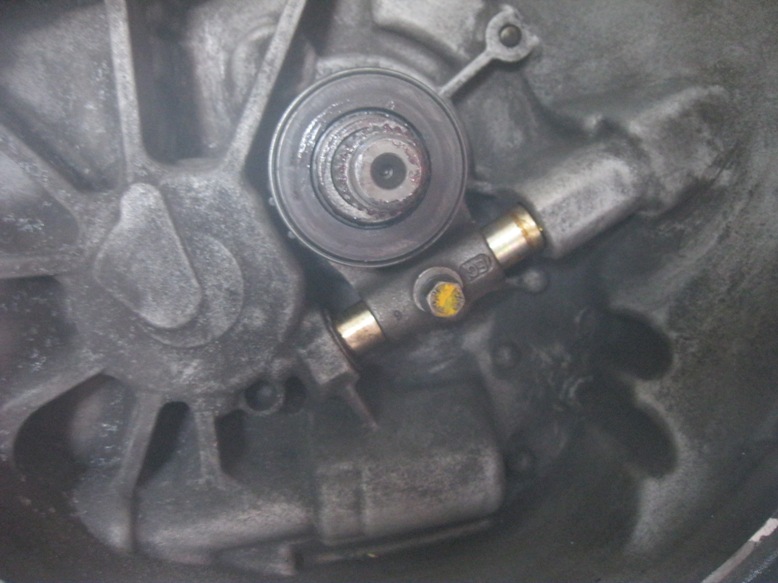

Also, das Getriebe ist raus.
Erster Blick auf das Ausrücklager: scheint alles o.k. zu sein.

Ist das Ausrücklager denn heil geblieben ?
Do 10. Mai 2018, 00:45
Beiträge: 374
Wohnort: Tauberbischofsheim
Beitrag Re: Kupplungshebel fest
Nun ja, sieht auf jeden Fall aus wie neu.

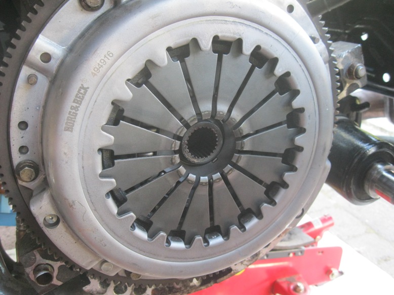

So, hier jetzt die beiden Fotos:
Ausrücklager.JPG [ 111.1 KiB | 20666-mal betrachtet ]
Und die Druckplatte:
Druckplatte.JPG [ 127.45 KiB | 20666-mal betrachtet ]
Sieht ja beides ganz unschuldig aus, nicht?
die Mitnehmerscheibe ist verkehrt montiert. In aller Regel muss die Mitnehmerscheibe mit dem vorstehenden Teil der Innenverzahnung in Richtung Schwungscheibe montiert werden. Auf den meisten Mitnehmerscheiben ist die Richtung markiert: Flywheel side oder ähnliches, also Schwungscheibe.
Mach die Druckplatte nochmal ab und schau ob du die Markierung findest.

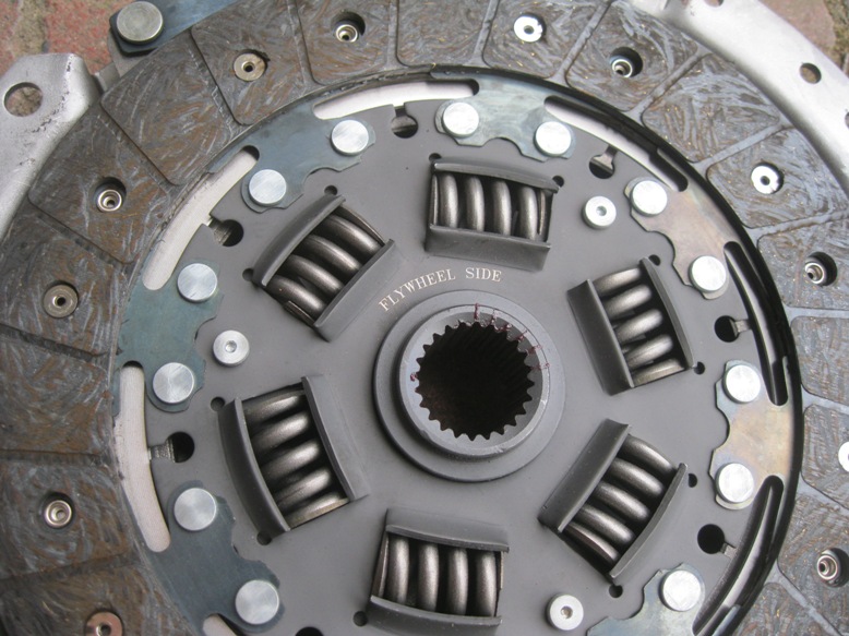

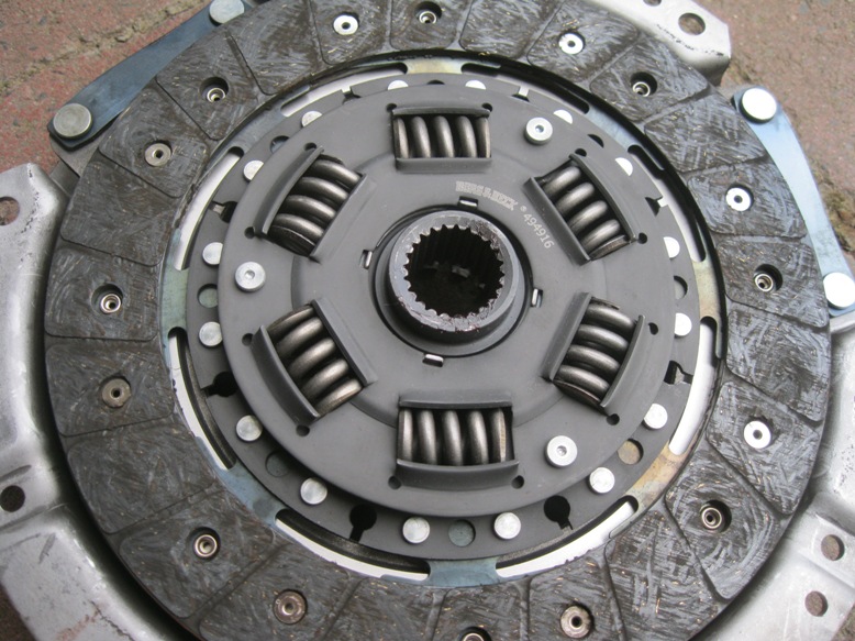

Sodele.
Kupplung ist ab. Auf der Innenseite (Richtung Schwungscheibe) ist Flywheel Side aufgedruckt:
Druckplatte1.JPG [ 157.53 KiB | 20575-mal betrachtet ]
Die andere Seite zum Vergleich:
Druckplatte2.JPG [ 174.72 KiB | 20575-mal betrachtet ]
Was jetzt :( ?
also war sie jetzt richtig drin, wenn ich die bilder recht interpretiere.
dann bleibt nur noch die möglichkeit dass es grundsätzlich die falsche kupplung ist oder du musst den fehler im Übertragungsweg weiter suchen. das getriebe schliess ich jetzt mal aus. is ja vorher auch gelaufen, oder?
Die Borg u.Beck Nummer der Kupplung sollte urf000122 oder equivalent sein. Schau mal ob du auf der Kupplung diese nummer findest.
Kostet ja jetzt nix mehr extra. is ja eh schon alles zerlegt. vielleicht hast ja die verpackung noch.
Durchmesser passt auf jeden Fall. Nicht die 200mm vom 1.6er Motor.
Fr 11. Mai 2018, 19:40
Ja jedoch unter der Nr 494916 findet man nichts !!!!
Ich hab' jetzt mal Borg & Beck angemailt wegen der Nummer 494916. Bin gespannt, was die dazu wissen.
Die Rechnung konnte ich noch nicht checken, bin noch im Nachtdienst.
Hatte aber alles gepasst bei der Montage letztes Jahr, also auch diese Führungsstifte auf der Schwungscheibe haben genau gestimmt.
Bin ja schonmal froh, dass die Druckplatte richtigrum drin war. Hätte sonst wirklich an meinem Verstand gezweifelt...
