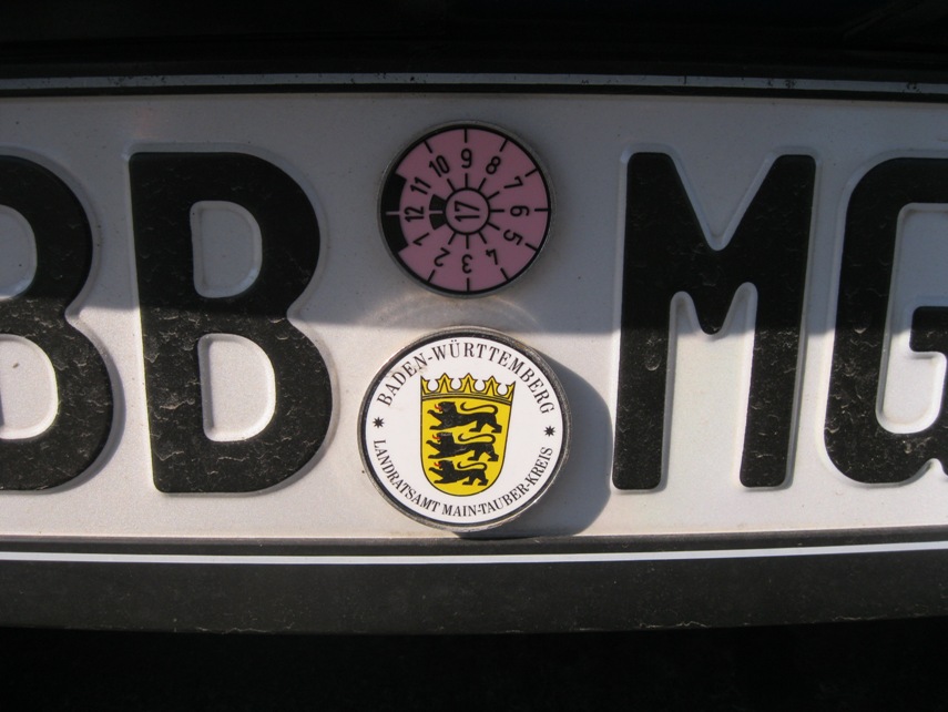

Dateikommentar: So, geht doch!
tuev17.jpg [ 129.27 KiB | 14569-mal betrachtet ]
Mo 28. Sep 2015, 11:38
Beitrag Re: Kühlmittelverlust
Glückwunsch! :up:

Naja, war aber nicht ganz billig :down: . Allein der Reinz-Dichtungssatz mit ZK-Schrauben schlug mit 246 Euern plus Mwst zu Buche.
Im TÜV-Bericht stand überhaupt nichts an Hinweisen, wie sonst immer (z.B. Bremsleitungen pflegen), alles paletti (wohl auch die Auspuffanlage).
Was mir auffiel: die Bremskraft erste Achse lag bei 130/120, zweite Achse 180/170. Früher waren's vorne jeweils 220 bzw. 240 (große Bremsanlage 304mm). Könnten das die Beläge sein, dass die abgenutzt sind? Stand , wie gesagt, kein Hinweis drin im Bericht.
Und wenn ja, welche würden die Experten empfehlen? Am besten welche, die nicht so sehr stauben. Bei den 11-spoke-Felgen putzt man sich ja zu Tode ;)
Immerhin kann ich jetzt beruhigt fahren, ist ja auch was wert.
