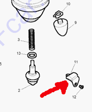

Beitrag Re: MGF und MGF Trophy Stickstoffkammer reaktivieren
Stop-front/rear Suspension rebound (11)
Wenn man den Puffer entfernt hat man mehr Platz, um die Dosen aus- und einzubauen und mindestens 10 min. einen dicken Hals beim Bemühen die Schraube (12) zu entfernen. :evil:
Gummipuffer.jpg [ 28.02 KiB | 42510-mal betrachtet ]

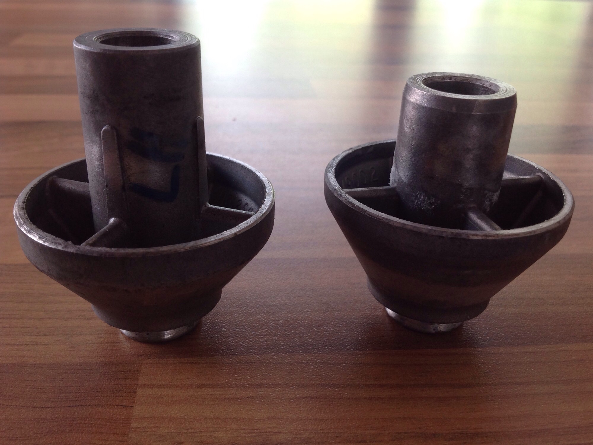

Habe einen Satz
Hydragaseinheiten, die ich im Winter neu mit Stickstoff befüllen lassen will.
Gleichzeitig soll die Tieferlegung durch Kürzen der Konen erfolgen.
Habe jetztt mal die Konen vo. und hi. ausgebaut.
Ich bin mir nicht sicher ob die Längen so original sind oder ob da schon jemand dran
gesägt hat,
zumal der Vordere eine Fase hat. Kann die Zeichnnung mit dem Maßen hier nicht mehr finden.
Habe ein Foto angehängt.Links der Konus von hinten, rechts der von vorn.
IMG_2886.jpg [ 479.76 KiB | 42333-mal betrachtet ]

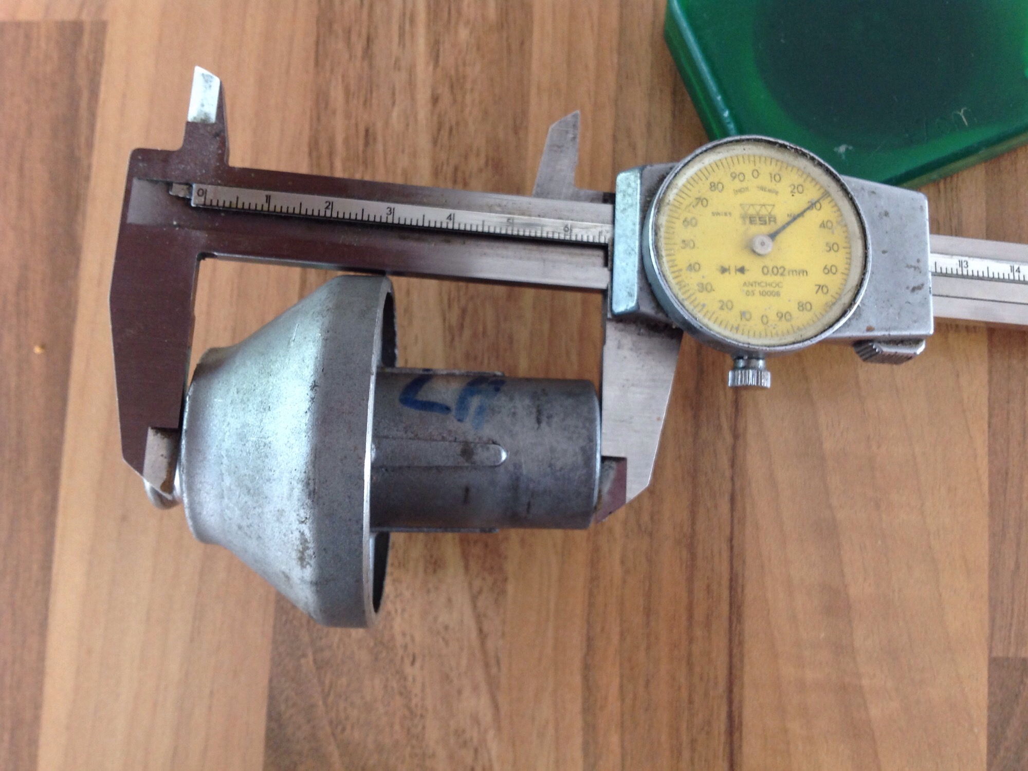

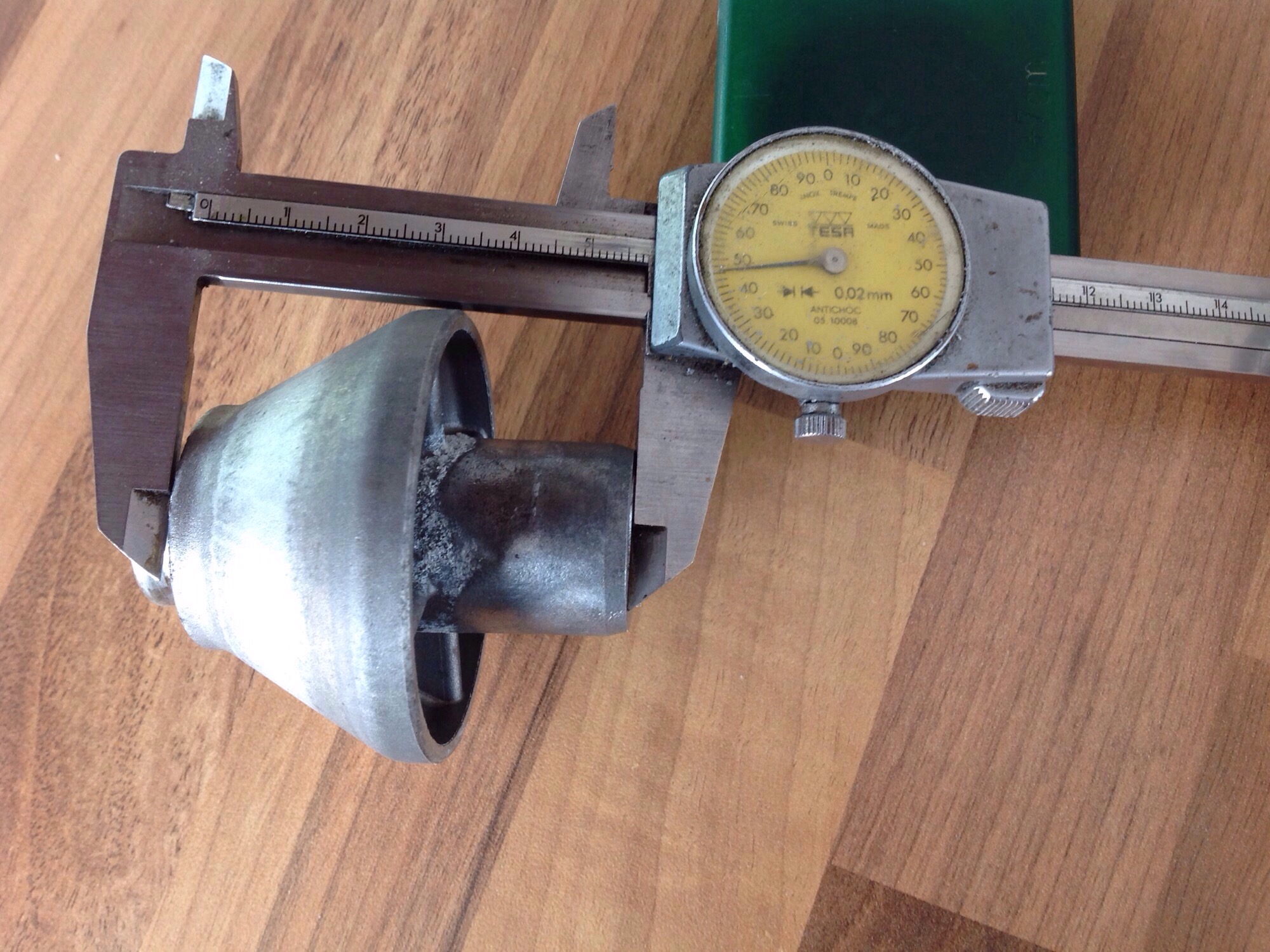

Mo 10. Sep 2018, 14:44
Beiträge: 79
Hinten, um 6mm gekürzt - 66,5mm -> 72,5 mm
Vorn, gekürzt um 6mm - 57,5mm -> 63,5mm
Die Kegel sind unterschiedlich,
hinten sind Stege an der zylindrischen Seite
Sachs Roadster 800
Mo 10. Sep 2018, 15:00
Beiträge: 247
Wohnort: 94544 Hofkirchen
Danke,
dann sind meine wohl schon gekürzt worden .
IMG_2891.jpg [ 487.5 KiB | 42324-mal betrachtet ]
IMG_2890.jpg [ 626.76 KiB | 42324-mal betrachtet ]
Mo 10. Sep 2018, 15:39
Beiträge: 79
Ich meinte Länge über alles!
Der obere Absatz ist ca. 6mm
Hoffe, das half.
Sorry
konus-laenge-2.jpg [ 82.19 KiB | 42322-mal betrachtet ]
