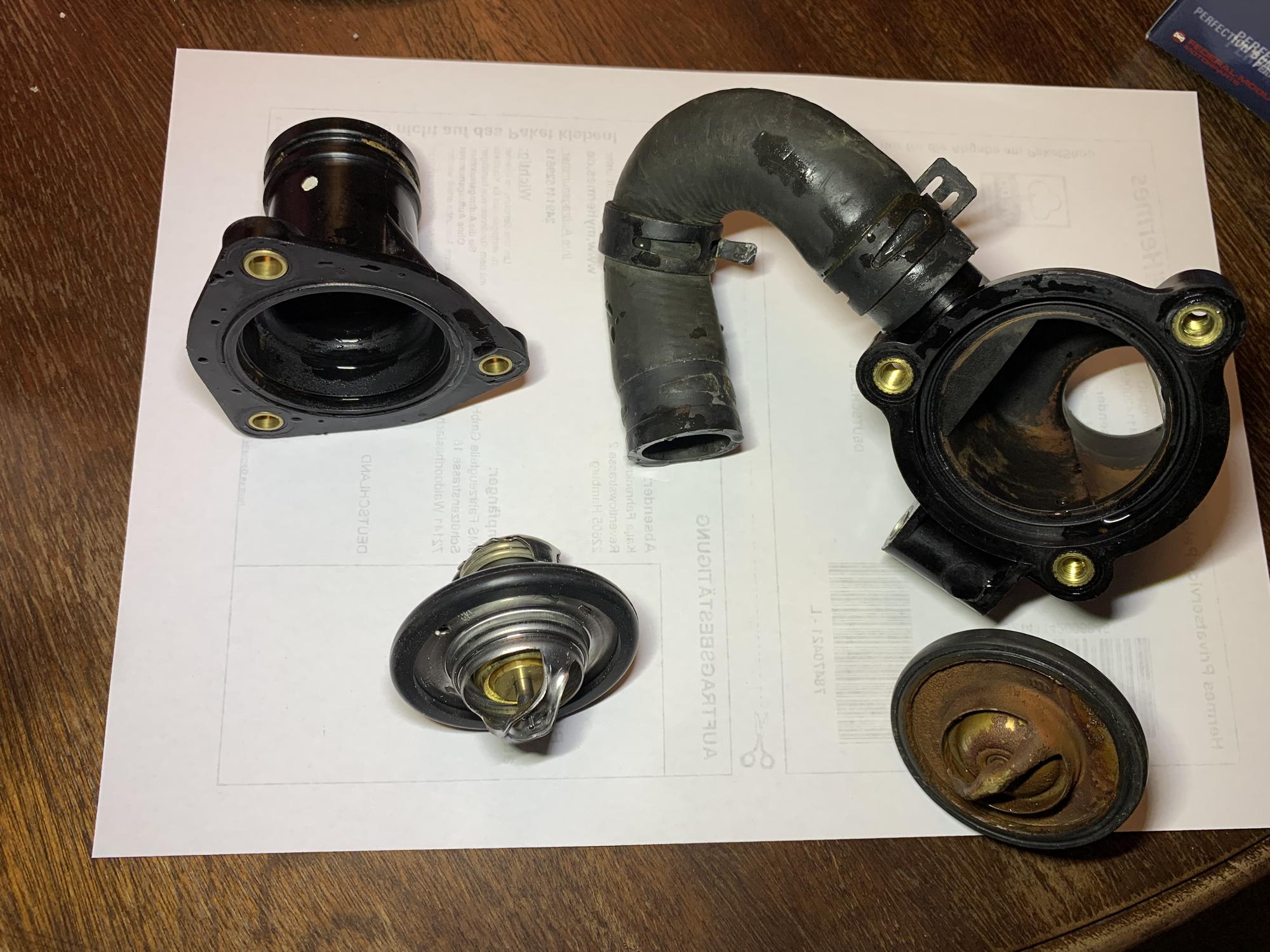

Ok, dann gehts mal wieder zum Motorenbauer Caddes und meines Vertrauens. Wie oft /weit kann man denn planen, der ist ja schonmal geplant.
Ond wie hat sich der geneigte Brite den Austausch des Thermostaten vorgestellt? Kann mann zunächst die ganze Baugruppe abnehmen, oder muss man so an die drei Schrauben kommen?

Thermostat Ausbau: die 2 Schrauben von dem Kühlwasser-Geweih am Motorblock (SW10, glaube ich) und die Halteschraube des Themostatgehäuses (SW8) lösen, dann das Geweih nach links ziehen und samt Thermostatgehäuse aus dem Wasserpumpen-Gehäuse ziehen.

Das Gehäuse kannst drin stecken lassen es reicht das Rohr abzuziehen und die Schrauben zu lösen. So mußt du nur ein Dichtring am Rohr erneuern und den vom Thermostat selber.

Danke, muss mir noch die Dichtung(en) für das Gehäuse besorgen, dann werd ich mal sehen, wie ich damit klarkomme.

Ich finde es immer sehr fummelig, an die drei Schrauben vom Gehäuse in eingebautem Zustand dranzukommen. Wenn der Kopf ab ist, sollte das aber gehen. In dem Fall könntest du auch nur die zwei Schrauben vom Geweih lösen, die drei Schrauben des Gehäuses rausdrehen, die Befestigungsschraube aber drinlassen und das linke Teil des Gehäuses mit dem Geweih zusammen abnehmen, dann den Thermostateinsatz wechseln.
In dem Fall würden beide O-Ringe drinbleiben und müssten nicht ersetzt werden.

@mike26dd, Mykel, Das mit dem Thermostaten muss ich mir ansehen, bislang habe ich die Gehäusedichtung nirgendwo gefunden, gibt immer nur die Dichtung um den Thermostaten, die ist aber bei meinem dabei, falls da noch jemand einen Link hat, wäre ich dankbar.

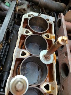

So, aller Wiedrigkeiten zum Trotz habe ich heute weitergemacht, und die Laufbuchsen vom Wasser befreit. Und siehe da, bei Zylinder 1, also auf er Schwungradseite ist die Buchse lose und lösst sich frei drehen, nur hochgezogen bekomme ich sie nicht, gibts da einen Trick?

So, hab grad mal die Laufbuchsenüberstände gemessen (Haarlineal über zwei Buchsen und dann mit der Fühlerlehre prüfen, was noch dazwischen und die Auflagen am Block passt), ich komme auf 0,05 mm, zumindest bei denen, die noch fest sind, ist der Wert in Ordnung?
Di 21. Mai 2019, 16:27
Beitrag Re: WTF äh HGF
Absolut okay.

:up: :up: :up: Das freut mich, der Kopf wird nochmal leicht geplant und dann kann ich am Wochenende hoffentlich alles wieder zusammenbauen. Den Thermostaten wechsele ich heute Abend. Hab ihn doch ganz ausgebaut, um alles reinigen zu können, die eine Dichtung mehr macht den Kohl nicht fett.

So, es geht aufwärts. Hab heuteden Kopf abgeholt, auf der schlimmsten seite ( Zylinder 1) bracuhte es 4/100 mm zum Planen, die lose Buchse ist allerdings #4.
Um die hab ich mich noch nicht kümmern künnen, aber der Thermostat ist drein und die Rohre wieder festgeschraubt, das ging recht reibungslos (abgesehen von Schraube fällt runter, Auto muss nach vorn geschoben werden, Schraube findet sich wieder an, fällt wieder runter und rollt in den Gullydeckel. :konfus: Zum Glück ist G20 lange her und der Gullydeckel nicht mehr geschweisst. :up:

Kurze Frage, die Laufbuchse konnte ich nun ein Stück hochziehen, ist es sinnvoll den Motor vorsichtig weiterzudrehen, so das der Zylinder auf OT ist? Dann käme man deutlich besser ran.
IMG_9423.jpg [ 26.1 KiB | 13060-mal betrachtet ]
Fr 24. Mai 2019, 18:15
Da die anderen festgeklemmt sind kein Problem.
