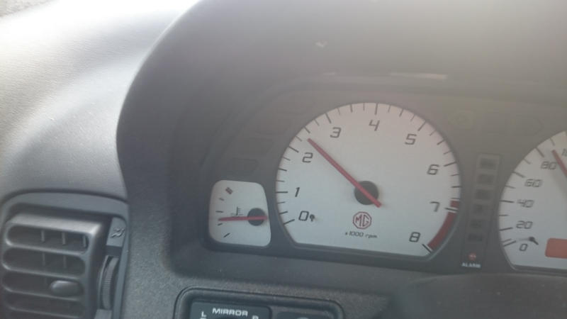

Heute eine kleine Runde gefahren, temp. ca.18 Grad, MG ohne Thermostat zeigt im schnitt diese Temp. an (siehe Foto)
Komisch bei 30 Grad brauch ich anscheinend kein Thermostat mehr oder was ?

Beitrag Re: Kopfdichtung
ist doch normal die temperatur...
wenn er kein thermostat drin hätte würde er garnicht erst zucken bei der wassermenge...

Ich hab kein Thermostat drin !!!!!
OK, lange Bergab geht sie schon runter oder bei voller Heizung aber sonst immer min. bei zweiten strich !

Ich stimme Peter zu, das sieht nicht nach "ohne Thermostat" aus. Probe aufs Exempel wäre, mal mit 150 über die Bahn zu fahren, ob die Temperatur dann noch weiter runter geht.
Wird die Heizung richtig warm?

Ich weiß ist komisch , gestern war er immer zu kalt (9 grad), heute eigentlich immer recht im grünen Bereich !
Öltemperatur auch recht normal, bin so alles durch die bank gefahren, schnell langsam usw. , wie gesagt Bergab und oder Heizung geht sie schnell mal runter , max. aber auf 2en strich !
Sa 22. Apr 2017, 20:09
Hm, zweiter Strich ist schlecht. Das sind so 65 Grad, das ist zu kalt. Dann fährst du wohl in der Tat ohne Thermostat.

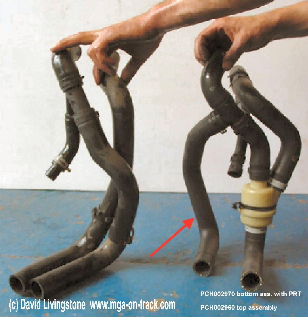

Hier mal der Unterschied zwischen Standard-Setup und PRT:
Vergleich Std-PRT.jpg [ 192.8 KiB | 13284-mal betrachtet ]
Am besten fragst du mal bei einem der Schlachter an, ob der sowas liegen hat. Ich erinnere mich beispielsweise, bei meinem letzten Besuch bei Cowaparts sowas gesehen zu haben.
Ruf die mal an: +31 6 41 82 10 49 (man spricht deutsch! 8-) ) oder schick ne Mail an cowacarparts@outlook.com.

Und wenn ich dasPRT beim Kühler nähe montiere, mehr Platz, ist ja auch kein Problem oder ????
So 23. Apr 2017, 19:09
Doch, ist es. Das ist ne Notlösung, weil der Bypass dann nicht so läuft wie er soll. PRT am kühler ist nur was für Frontmotoren.
