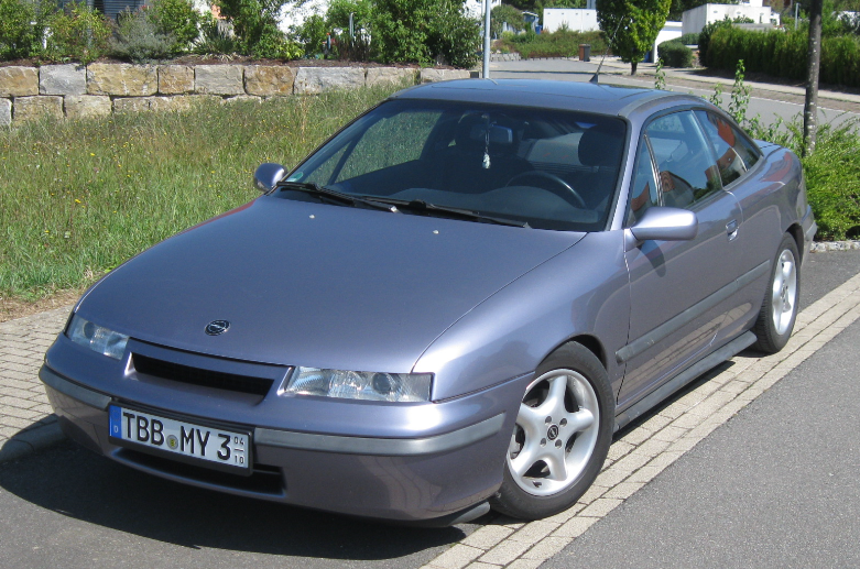

P.S.: Hier noch ein Foto von unserer neuesten Errungenschaft: ein Calibra 2.0 von 1994, den wir unserer Milena im April nach ihrer Rückkehr von Australien geschenkt haben und den sie mittlerweile liebt.
Naja, so hatten wir dann zumindest manchmal einen fahrbaren Reserve-Untersatz. Leider bisschen tiefergelegt und entsprechend hart gefedert, weshalb dieser Tage der mittlere Auspufftopf durchgebrochen ist. Schöner Sound :up: , bisschen klapprig aber.
Ersatz ist bestellt (mit Versand keine 60 Euer!), da darf ich dann wieder ein bisschen schrauben :angel: , solange die MG weg ist.
Dateikommentar: Da steht er, in der Sonne.

Oh Klasse,
ein Calibra :up: , pflege den mal schön, der wird auch mal selten werden.

Calibra ist doch lateinisch für Manta, oder? :mrgreen:

@Michael: Ja, klar pflegen wir den. Ist ja jetzt schon selten, und sie (Milena) wird immer wieder mal drauf angesprochen. Was der für eine Maschine hat und wie alt der ist und dass der noch gut dasteht undsoweiter.
@Mykel: Sag' nix gegen Manta! War, als ich jung war, mein Traumauto, der Manta A. Hatte ich unzählige Bilder von im Zimmer hängen.
Martinas erstes (eigenes) Auto war übrigens: ein Opel Manta A.
Und vor vielen, vielen Jahren (ca. 1990) haben Martina und ich (frisch verliebt :oops: ) mal einen Calibra 16V bei AVIS übers Wochenende gemietet und sind damit in die Berge gefahren: was eine Rakete!
Zum Heiraten (auch in den Bergen) hatten wir einen Calibra 2,0 gemietet.
Deshalb war die Entscheidung für dieses Auto auch eine, na ja, sagen wir: Stilfrage.
Und abgesehen davon - einfach ein schönes Fahrzeug, noch immer. Finde ich.
