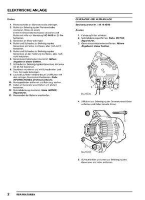

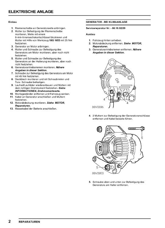

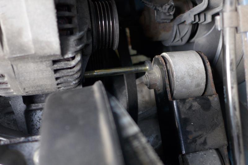

Wie geht das , ich drehe echt am Rad.
Die obere Halterung ist ab, Kabel sind ab, die untere Schraube draussen - soweit das geht, bis sie gegen den Rahmen stösst. :twisted:
Lima bewegt sich vor und zurück, nur leider nicht nach oben. :twisted:
Kuhfuss ?

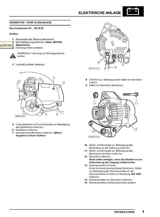

Zudem scheint die Halterung anders zu sein, als im Repair Manuel beschrieben. Da ist unten ein Blech mit einem Langloch, das scheint mein F nicht zu haben.
Scheint eher wie hier zu sein :

Ja, Kuhfuß. Oder was in der Art zum Raushebeln.
Und das Blech mit dem Langloch gibt's nur bei der Version ohne Klima, dann bist du auf der falschen Seite im Handbuch.
Ok, ich hol Cadde mit dem Kuhfuss ;-)
Und es stört nicht, das man di schraube nicht ganz rausziehen kann ?
Zur falschen Seite, hätte ich auch gedacht, aber in meiner Version des Handbuches sind die Zeichnungen identisch.

So, in kleinen Schritten geht es weiter, die Lichtmaschine ist rausgehebelt ( geht übrigens mit der Kurbel vom Original Wagenheber einigermassen ) .

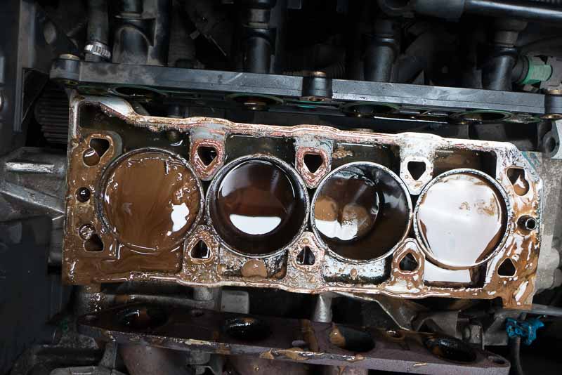

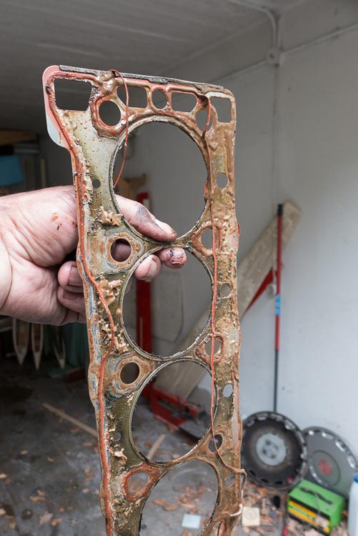

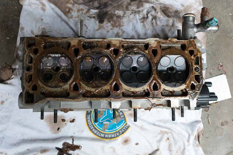

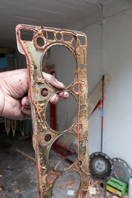

So, bin jetzt aber ein ganzes Stück weitergekommen, der Kopf ist ab.
Die Dichtung sieht ja an sich noch fabrikneu aus, verstehe gar nicht, das es da ein Problem gibt. :shock:
Wie gehe ich am schlausten weiter vor, alles saubermachen, kann man dann auf die Notwendigkeit des Kopfplanens schliessen, oder sollte man den Kopf dann einer entsprechenden Werkstatt anvertrauen ?
Die Laufbuchsten machen eigentlich einen guten Eindruck , vom Dreck mal abgesehen.
Dann, was muss ich wechseln, Dichtungen, klar, Ölfilter bietet sich wohl auch an.
Zahnriemen war relativ neu, muss der trotzdem neu und der Spanner ?
Sonst noch etwas ?
Danke und Gruß
Hein

Mannomann, das sieht aber lecker aus. Ich würds lassen und wieder zusammenbauen... :angel:
Alles mal reinigen, dann das was ich gemacht habe machen (Kopf planen, neue Ventilschaftdichtungen. MLS rein, Nockenwellensimmeringe tauschen, alle anderen Dichtungen neu, 82er oder Hardcore 74er Elise Race Thermostat, etc...),
Spanner und ZR hab ich belassen, da relativ neu (20.000 Km),
alles neu befüllen und beten. :D

Zum Planen des Kopfes muss vermutlich alles raus ?
Dazu ein paar Fragen:
1. Die Kurbelwelle war beim Abnehmen nicht in der Wartungsposition, kann ich sie in diese drehen sobald die Laufbuchsen gesichert sind ?
2. Wie lang/ Durchmesser müssen die Rohre sein, mit denen die Buchsen gesichert werden können ( mit den Originalschrauben ) ? Was für scheiben brauche ich ?
3. Kann die Kurbelwelle dann in Position gedreht werden ?
4. Welche Dichtung nimmt man in dem Fall bzw wie findet man raus, ob man planen muss ?
5. Zum planen muss der Kopf weiter zerlegt werden, was muss ich beachten, ausser mir zu markieren, welches Einlass und Auslassnockenwelle sind ?
6. Mit was markiere ich die am Besten ?
7. Worin unterscheiden sich die diversen Dichtungssets auf ebay etc scheint überall dasselbe drin zu sein zwischen 70 und 300 Euro ?
Gruß und wie immer Danke
Hein
Do 14. Mai 2015, 23:32
Beitrag Re: HGF Motor fest nach langer Standzeit
ad 1: Drehen der Kurbelwelle mit Kopf ab und trotz gesicherter Buchsen ist nicht wirklich gut. Der Block ist nicht zusammengespannt und daher nicht wirklich in der Flucht, was die Achse der Kurbelwelle anbelangt. Geht aber, wennst nicht 100 Umdrehungen machst.
ad 2: Ich habe mir 15er Kupferrohre vom Installateur besorgt, die Kopfschrauben mind. 15 mm reingeschraubt, den Zwischenraum zwischen Blockoberfläche und Unterkante der Schraubenköpfe gemessen, die Rohre auf dieses Maß abgelängt, 30er Beilagscheiben und 10er (groß) genommen und fünfmal im Zickzack gesichert ( im Werkstatthandbuch sind nur drei Stellen gesichert).
ad 3: Ja, aber ich würde es nicht übertreiben. Kommt drauf an wo sie steht. wenns nicht weit weg ist und der Totpunkt an keinem Zylinder überschritten werden würde, dann würde ich sie so lassen und erst nachdem der Kopf drauf ist drehen. Aufpassen!!
ad 4: Ich hab die Landy-Dichtung genommen. der Kopf musste 0,11 mm geplant werden, da die Buchsen sich Auspuffseitig reingedrückt hatten. Nach gründlicher Reinigung sieht man das sowieso. Ich würde ihn jedenfalls planen lassen.
ad 5: Bei mir sind beide Wellen gleich (zumindest schauts danach aus), nur die Räder haben verschiedene Nuten mit den entsprechenden Markierungen, wo die Stifte eingreifen (MPI Standard 120 PS). Die Hydrostößel der Reihe nach auflegen, den Zylinderkopf hinlegen und dann alles fotografieren. Schau dir meine Fotos von "HGF-Die Dritte an...vor allem das 6. von oben.
Die Ventilschaftdichtungen sind eine Option, die ich genutzt habe. Wenn schon denn schon, haben die beim Planen gemacht, ist zwar teurer aber was solls... 8-)
ad 6: Hähh?
ad 7: Ich habe die Originalschrauben verwendet, nachdem die georderten von e-carparts doch nicht so überzeugende Qualität aufgewiesen haben (der Kopf hat beim Drehen in der Hand geeiert wie Sau). Den MLS-Dichtungssatz gibts auch dort, alles komplett, gibts auch bei Rimmer Bros). Jedenfalls nur Originale kaufen, hehe.
Ps: zum Reinigen der Blockfläche habe ich Nitro und Scotch-Brite (das was die Installateure zum Reinigen der Kupferrohre vor dem Löten verwenden) genommen, gibts in verschiedenen Grobheiten, ich habs Feinste genommen, alles mit Vorsicht.
