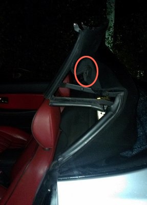

 Verdeck öffnet nicht komplett ...
hallo zusammen,
bei meinem mgf bj. 98 lässt sich das verdeck nicht komplett umlegen
ich würde mal sagen es faltet sich ca. 75% ein - dann geht nichts mehr
(ein foto könnte ich morgen mal machen)
gibt es ausser der zwei vorderen halter am fensterrahmen noch einen weiteren
verschluß den ich öffnen muß - oder stelle ich mich einfach zu blöd an ?

Beitrag Re: Verdeck öffnet nicht komplett ...
1. Verdeckspriegel beim Öfnnen mit der Hand nach hinten klappen...dann klappt es...
Es gibt nur die 2 Verdeckspanner...sonst nix...
der erste, von vorne gesehen ...ich glaube es ist der erste :?: ... bewegliche Verdeckbügel

sodele - hab mal ein bild gemacht - hoffe man erkennt was ;-)
IMAG03492.jpg [ 103.64 KiB | 12503-mal betrachtet ]

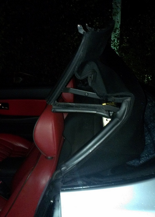

Genau an dem Spriegel hängt es
VERD.jpg [ 26.35 KiB | 12494-mal betrachtet ]
habs hingekriegt ...
habe die dünne querstrebe (die direkt überm kopf is) ein wenig angehoben
dann lässt sich das verdeck ganz geschmeidig nach hinten falten.
kann es sein das die strebe ein bisschen verbogen is ???
beim fahren ist ein kleiner abstand zwischen der verdeckhaut und der strebe
und es flattert ein wenig ...

Do 4. Okt 2012, 22:08
Beiträge: 1073
sach´ich doch...der erste Spriegel...
