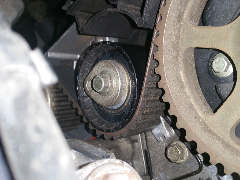

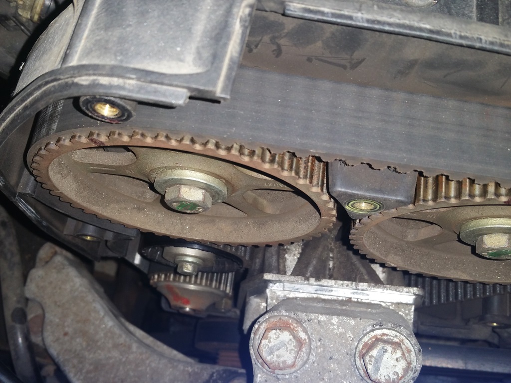

Habe heute die Abdeckung entfernt und den Motor per Hand durchgedreht. Zahnriemen scheint soweit i.O. Zumindest was ich als Laie erkennen kann. Was nicht heißt das er nicht gemacht werden muss. Außerdem weiß ich jetzt, dass er eine automatische Spannrolle hat. Gut bei der Rolle hat es etwas an Eigeninitiative gefehlt...
20160218_143628.jpg [ 256.74 KiB | 19765-mal betrachtet ]
20160218_143659.jpg [ 279.14 KiB | 19765-mal betrachtet ]
Kann erst mal beruhigt schlafen. :D

Tomcatciller hat geschrieben:
Ich denke, mit dem Riemen würde ich mich auf die Reise trauen.

Beitrag Re: Zahnriemen (Timing Belt)
Die Feder des Spanners ist schon am Anschlag, sollte eigentlich bei der Markierung stehen.
War bei mir aber auch so nach 100.000 km. Kein Grund zur Besorgnis. Im Moment...
Würde behaupten der Riemen ist überhaupt nicht gespannt!
Würde ich auch sagen , der Riemen hat Nachspannbedarf!
Deswegen sind ja die Markierungen da! ;)
wenn der Riemen 7 Jahre drauf ist kannst nicht mehr erwarten das die Markierung noch stimmt...
ist ja nicht umsonst ein automatischer Spanner der die Spannung ändert wenn der Riemen sich längt...

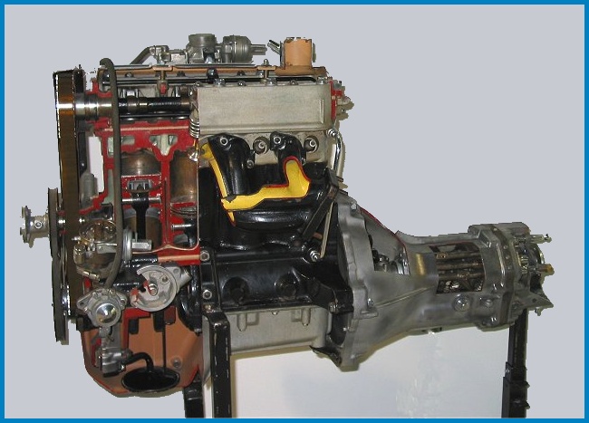

Hier könnte das in der Tat einfacher gehen …
glas_motor.jpg [ 94.27 KiB | 19126-mal betrachtet ]
