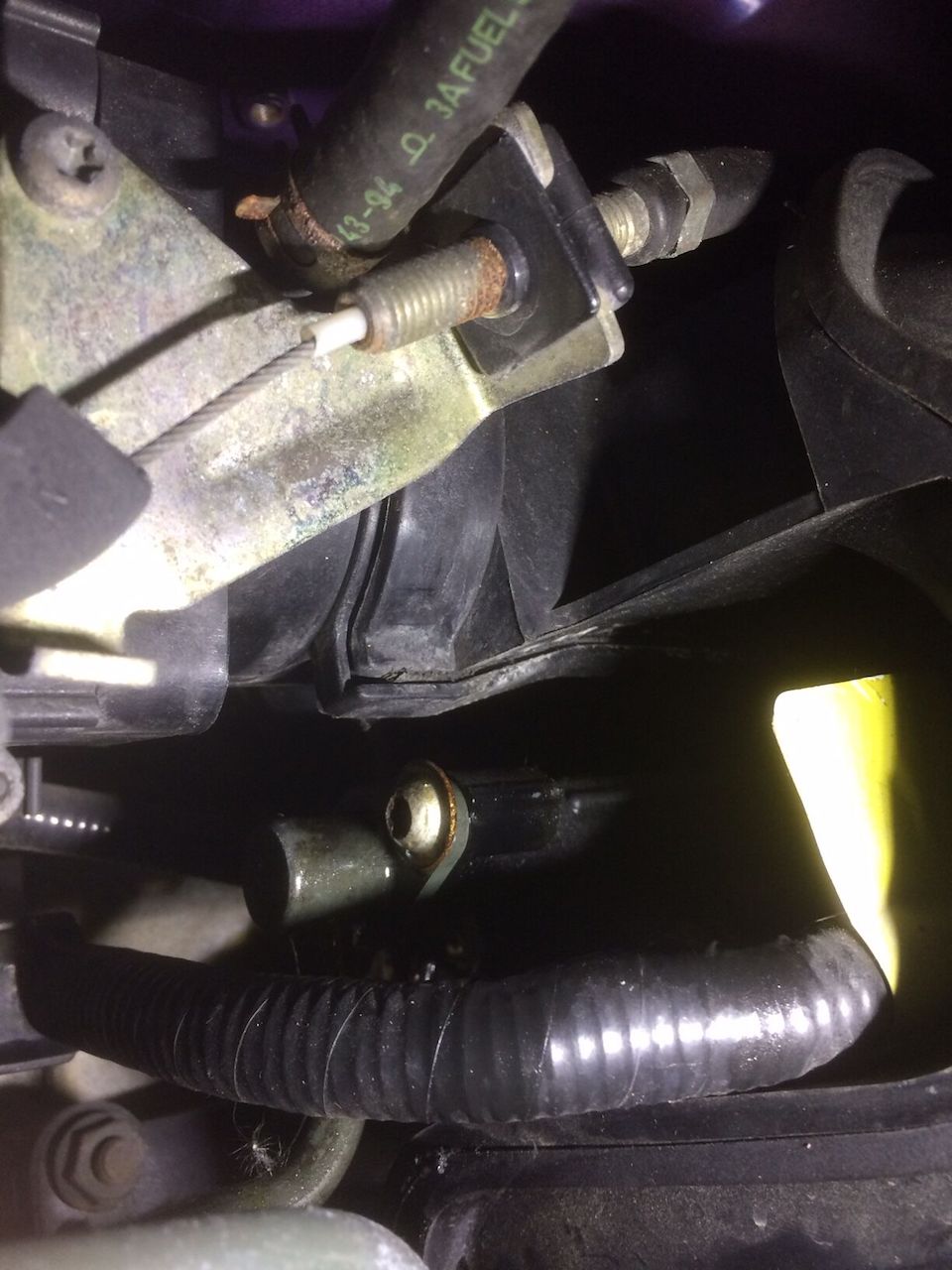

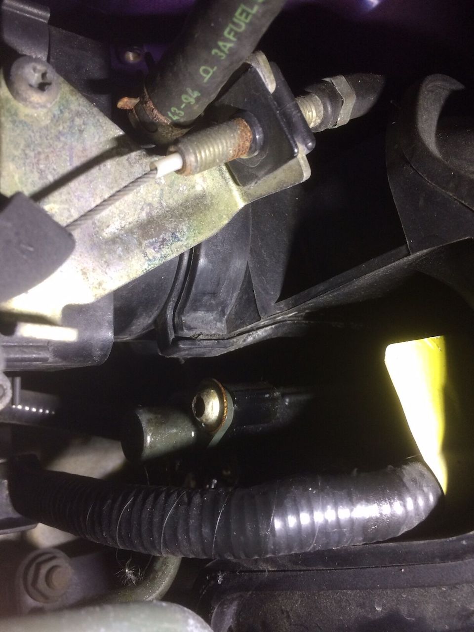

Unter der der Einspritzung sabberts Dateianhang:
MGF Benzinverlust_preview.jpg [ 137.36 KiB | 7889-mal betrachtet ]

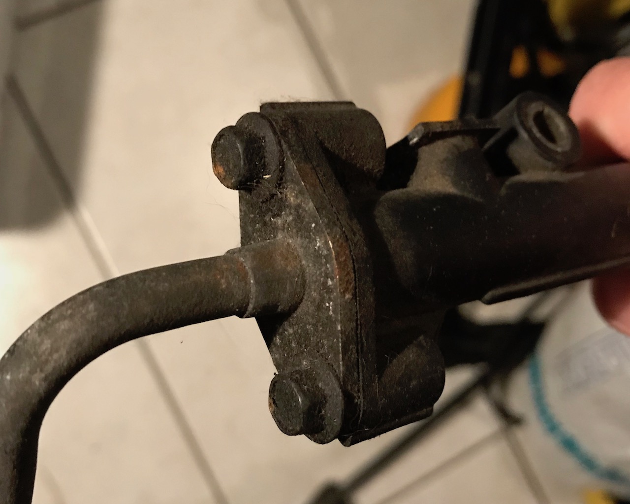

Sieht nach einer defekten oder verbastelten fuel rail aus. Kommt mir auch nicht wirklich original vor, hab gerade mal im Keller geschaut, die die ich noch liegen habe (allerdings vom TF) sieht an dem Anschluss so aus: Dateianhang:
Dateikommentar: fuel rail Eingang
IMG_0387.jpg [ 221.26 KiB | 7890-mal betrachtet ]
Könnte an der Stelle aber auch sein, dass einer der O-Ringe vom Injektor an Zylinder 4 undicht ist.
